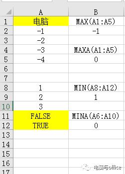

1.MAX,MINA函数
  函数的参数只是单元格和单元格区域,比较简单,注意会忽视文本和逻辑值(不过支持数字的文本表达式,那种加引号的数字不行咯)。
  注意区域不包含任何值时函数得到的结果为零。
2.MAXA,MINA函数
  与MAX,MIN函数的用法一样,分别在于:
  包含TRUE的参数作为1计算;包含文本或FALSE的参数作为0计算。

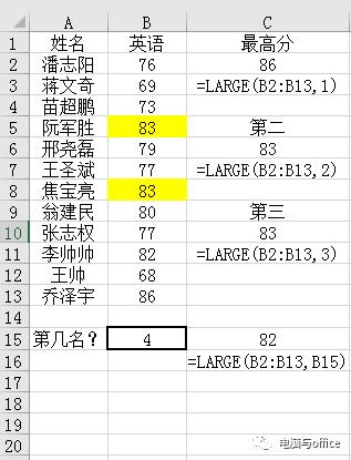

3.LARGE,SMALL函数
  两个参数,第一个是区域,第二个是让选择第几高(低),第二个参数可以运用引用。
  注意存在相同数据的时候也不会忽视的咯。
  关于出错,区域不可为空,第二个参数不能超过总个数。
  如果区域中数据点的个数为n,则函数LARGE(array,1)返回最大值,函数LARGE(array,n)返回最小值,然后和MAX,MIN函数就相同咯。
