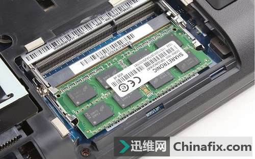

图二 手机与电脑运行速度差在哪?
  笔记本内存
  在商用电脑和服务器上最常用的是DDR3内存,这是第三代内存,从2008年开始到现在一直是电脑和服务器上主流的内存型号。虽然DDR4内存如今已经出现,但是普及率还远远比不了DDR3。
  手机上目前主流内存为LPDDR3型号。LPDDR4则是2014年发布的新一代低功耗内存标准。

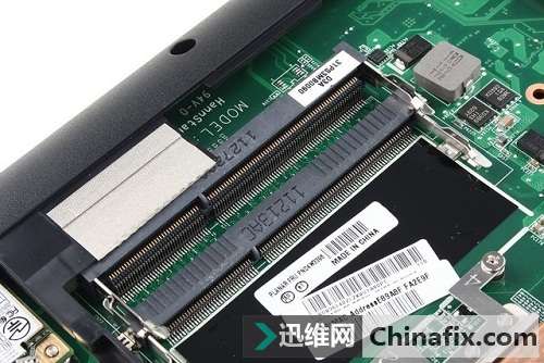

图三 手机与电脑运行速度差在哪?
  内存插槽
  电脑内存其实就是电脑中程序和数据暂时存储的一个地方,电脑的每一个操作都离不开内存的处理。例如我们使用Word文档时,当你敲入字符的时候,它就是暂存在内存中,当你选择存储时,暂存在内存中的数据才会被存入硬盘。
  内存一般采用半导体存储单元,包括随机存储器(RAM),只读存储器(ROM),以及高速缓存(CACHE)。我们电脑常用的内存是RAM,当PC店员关闭时,其掉电不会保存数据,内存条就是将RAM集成块集中在一个小电路板上,插在计算机的插槽中来起作用的。
  DDR内存是我们电脑目前主流的内存,其可以说是SDRAM的升级版本,DDR内存是作为一种在性能与成本之间折中的解决方案,其目的是迅速建立起牢固的市场空间,继而一步步在频率上高歌猛进,最终弥补内存带宽上的不足。
  如今,DDR3已经是主流的电脑内存配件,众多厂商都有自己的DDR3解决方案。DDR3供了相较于DDR2 SDRAM更高的运行效能与更低的电压,目前主流的内存条有2G,4G,8G等型号。
  目前,DDR4型号内存条已经出现,但是性价比较低,其普及仍然需要一段时间。

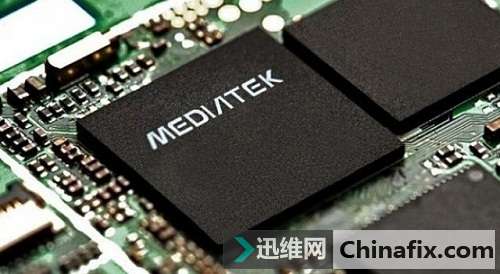

图四 手机与电脑运行速度差在哪?
  手机RAM
  其性能相当于PC芯片的低端版本,低电压版本的性能一般都不如正常电压的性能高,这也是手机上运行2G的内存比电脑上慢的一个因素。
  第三代低功耗内存技术LPDDR3的标准规范于2012年5月由JEDEC固态技术协会正式发布。LPDDR3也一样支持PoP堆叠封装和独立封装,以满足不同类型移动设备的需要, 并且加入了Write-Leveling and CA Training(写入均衡与指令地址调驯)和On Die Termination(片内终结器/ODT)技术。
  LPDDR4的标准规范于2014年由JEDEC固态技术协会正式发布,可提供32Gbps的带宽,为L[DDR3 RAM的2倍。当前,Galaxy S5、Note 4和Nexus6均采用LPDDR4标准。更快速的RAM意味着应用的启动速度更快,这对于在执行多任务时启动重量级应用至关重要。

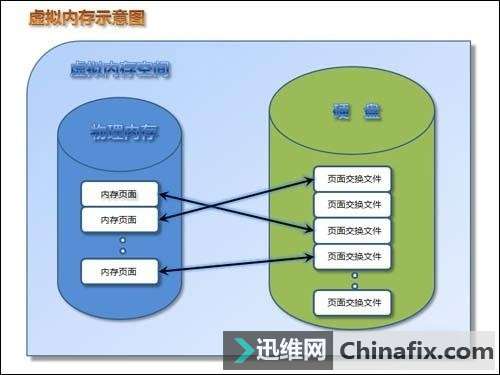

图六 手机与电脑运行速度差在哪?
  何为虚拟内存呢?虚拟内存是计算机系统内存管理的一种技术。它使得应用程序认为它拥有连续的可用的内存(一个连续完整的地址空间),而实际上,它通常是被分隔成多个物理内存碎片,还有部分暂时存储在外部磁盘存储器上,在需要时进行数据交换。目前,大多数啄木鸟操作系统都使用了虚拟内存,如Windows家族的“虚拟内存”,Linux的“交换空间”等。
  那么虚拟内存有什么作用呢?内存的大小直接决定我们的电脑可运行程序的多少,当运行的程序超过内存大小时系统会变卡。而虚拟内存的出现就在一定程度上扩展了内存的大小,让电脑能运行更多的程序。
  电脑的虚拟内存技术提升了电脑的运行速度,而现在也可以通过给手机增加虚拟内存的方式来提升手机的运行速度,这个技术是可以实现的,不过增加虚拟内存比较消耗内存卡的寿命,所以自主权在你们自己手中。
