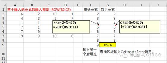

2参数注意
  ①参数可以不填,等于选择函数所在的单元格为参数
  ②参数可以引用为一个区域,结果是引用区域第一行的行号,但参数不可为多个区域。
  ③参数为一个单元格区域,并且函数 ROW 作为垂直数组输入,则函数 ROW 将 reference 的行号以垂直数组的形式返回。(解释见下面的介绍)
3函数介绍

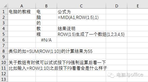

4函数案例
  上面的那个把文字分开算不算一个呢?

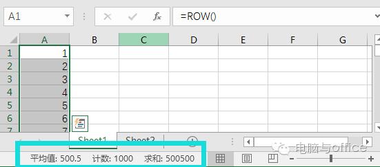

  利用函数生成超长数字序列
  选中A1单元格,在名称框中输入A1:A1000,按下Enter键。
  在编辑栏中输入=ROW,按下组合键,即可在A列中书剑输入1至1000的数字序列。
  条件格式显示不一样颜色
  为符合公式=MOD(ROW,2)=0的值添加填充色
  注意ROW函数和COLUMN函数生成的数组可是不一样的。
