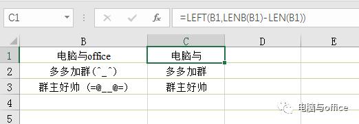

  提取字符串里的汉字
  (高版本有自动填充功能请忽视)
  LEFT函数可以提取从左开始的N个字符,加上两个函数一起计算汉字个数就可以完成提取咯。
  当然是也有诸多限制,以后也会有更多的提取汉字方式介绍。
