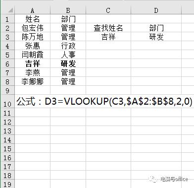

精确查找
  精确查找一般是查找文本时所用。
  在C3单元格输入人名,可以对应查找是哪个部门。
  公式意思是,在前面的名字部门区域查找C3单元格(人名),返回名字部门区域的第2列(部门列)。
