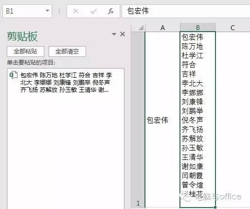

      首先说昨天文章的结尾的问题,群里有大神给出了答案,复制数据后,通过剪切板把数据粘贴到B1单元格里。
  之后此处应该运用替换功能,Excel里面不支持^p的查找,
  应该查找Alt+10回车符(10为小键盘数字,,,小编没想起来这个数字。。),替换为逗号即可,大家可以试试。

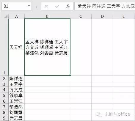

  将A列运用剪切板粘贴到B1单元格里,Ctrl+H替换,替换回车符(Alt+10)为空格(按下空格就好了)
  调整列宽,使B1单元格内数据排列符合三行三列的格式。

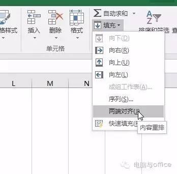

  (选中B1单元格)单击开始选项卡下编辑组填充下拉按钮的两端对齐,
  将提示文本超出选定区域,点击确定。
  然后变成一列三行的格式,
  下面该怎么做了?
  分列,固定宽度就好了,以空格分列也行。

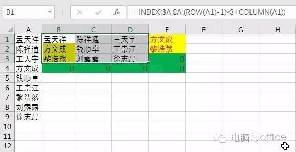

  如示例数据在A列,可以在B1单元格输入公式,
  =INDEX($A:$A,(ROW(A1)-1)*3+COLUMN(A1))
  然后调整填充区域为3*3(即B1到D3的区域),
  如果区域向右多了就会显示重复(因为这个公式只是为了填充三列,不要多选列数)
  如果区域向下多了,(包括数据为8个,最终数据缺少的情况),则会显示为0.
  对于这个公式,大家知道中间乘以3,3的意思是分为三列就好,如果要分成其他列,把这个数字略微改动下就好。
  注意这里的格式是计算结果,可以复制粘贴为值。
  公式的话,,,具体的每个函数会慢慢讲,这里大概说下公式的意思。
  row——取该行行号,column——取该列列号
  index(数据源,所在位置)
  数据源是A列数据,从A1开始row(a1)-1=0 column(a1)=1
  所以第一个单元格就为A1
  右拉,就变成(row(b1)-1)*3+column(b1) =2 ,所以取A2
  再右拉,变成(row(c1)-1)*3+column(c1)=3,所以取A3
  再下拉一排。上面应该是(row(a2)-1)*3+column(a1) =4, 所以取A4
  以此类推
