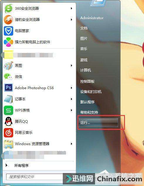

  1、点“开始”——“运行”——对话框内输入“regedit”,调出注册表。
