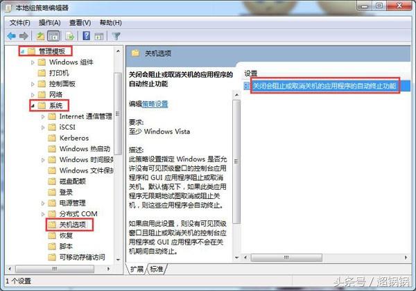

      相信很多用win7电脑系统的朋友经常会遇到电脑关机时提示“等待后台程序关闭”,然后关机要很长时间,甚至有时不强制关闭这个界面还会导致电脑无法正常关闭,那么该如何取消这个提示呢?
  1、首先按win+R键打开运行,输入gpedit.msc,打开组策略编辑器。
  2、依次点击“计算机配置-管理模板-系统-关机选项”,找到“关闭会阻止或取消关机的使用程序的自动终止功能”,双击打开
  3、在弹出的新对话框中勾上“已启用”然后确定 保存退出。
  完成上述设置后,以后关机如遇到有未关闭的程序时,win7系统将自动终止,不会再出现“等待后台程序关闭”的提示了。小小经验分享,不喜勿喷!
