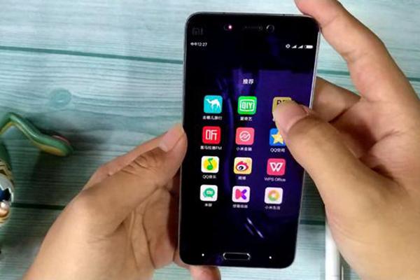

  最近有网友就做了这样“大刀阔斧”的升级,通过换芯片的方式把内存从3GB扩容到了6GB,这个手术对小米5来说可不小。
  如今手机芯片集成度都很高,处理器、RAM和ROM有两种封装方式,一是把前两者封装到一起,二是把后两者封装到一起。后者稍微容易更换一点,但偏偏小米5就是前者,而由于SoC本身控制着手机几乎所有的功能,引脚相当多而且复杂,更换的难度可想而知。更不要说头顶扣着6GB内存的骁龙820芯片有没有那么容易买到了。

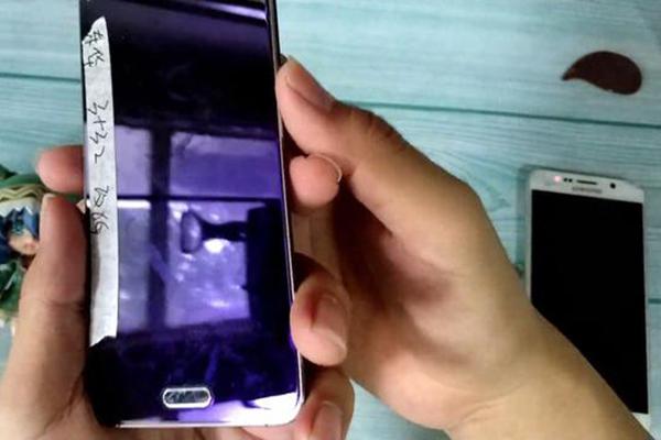

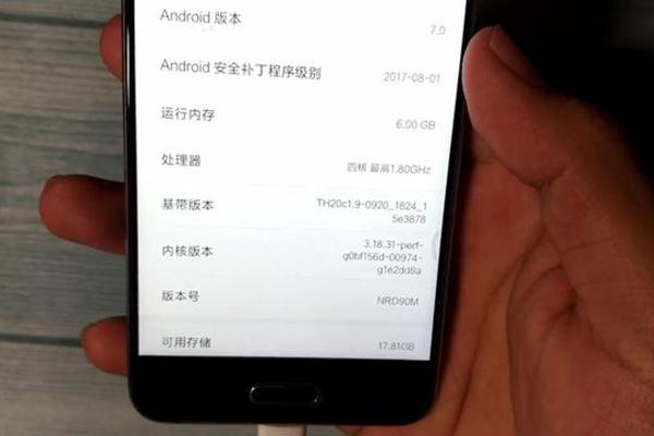

  而且评价君早早科普过,在高精度的引脚上,对焊料配方是有严格要求的,如果和原厂的不一致,很容易因为冷热酸甜(呸)膨胀系数不一样造成强大的应力,导致脱焊。不过这些都是不确定的事情,至少图中这位没有,系统已经正确识别6GB内存了,而且能看出他的小米5正是处理器降频了的最低配版。
  给内存扩容之后安兔兔跑分有所提升,但这事挺复杂。以评价君的理解来看,安兔兔对内存带宽更敏感,至于容量未必会有多大影响。但对用户来说容量影响才是大大的,现在谁还会买小内存手机呢。

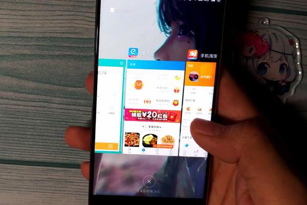

  安兔兔跑分都出来了,各种使用自然也是一切正常,而对于小米系统来说,MIUI的后台管理是相当奔放的,不管有用没用,只要不手动杀就都留着,因此大内存容量带来的体验改善会显著一些。
  至于有多显著,看看后台列表就知道了。升级到了6GB内存之后,可用内存容量是2.4GB。也就是说随着内存扩容,系统和后台程序也跟着多占用了一大块内存,但还是比3GB好太多了。
