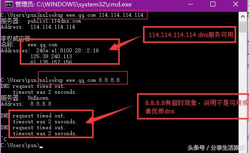

方式就是一个一个测验,测验方式如下:
  windows+R 输入cmd后确定,输入nslookup www.qq.com 114.114.114.114

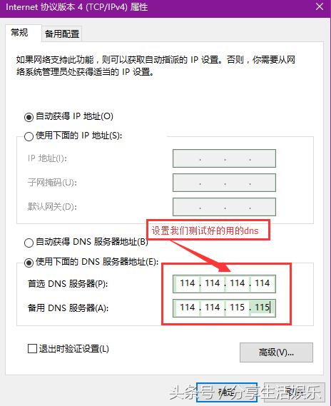

  如果解析结果 没有出现超时现象就说明可以运用这个dns。可以多测验www.baidu.com ,www.sina.com.cn 等常用网站.找到一个合适的dns.在系统设置,关于怎么设置dns自行百度,其实360dns优选 软件,就是这个原理,只是它还会计算解析延时,但是内置的dns实在太少。通过手动基本可以跳出小区网络限制达到上网网页快速访问。
