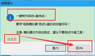

  1.首先下载安装好大白菜u盘启动盘,插入upan(提前备份好u盘资料)
  2.等到出现如下对话就说明制作好了,点击否。关闭大白菜软件

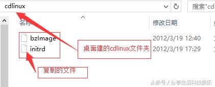

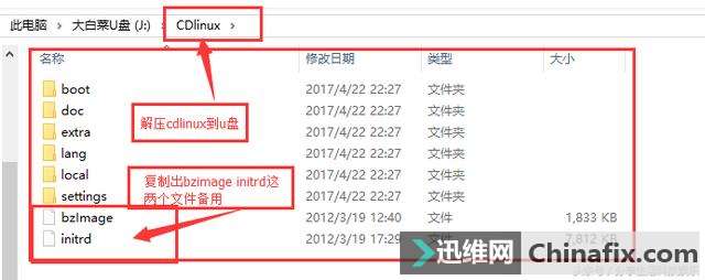

  3.解压cdlinux.iso到upan,并复制出bzimage initrd 这两个文件备用。
  4.在桌面新建文件夹名字为cdlinux (注意大小写),讲上一步两个文件bzimage initrd复制到桌面的cdlinux文件夹

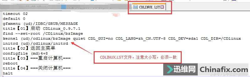

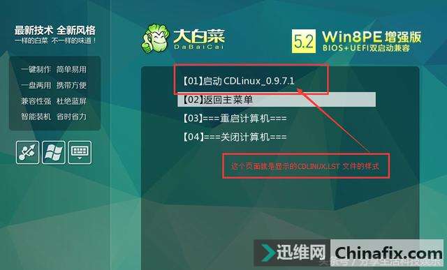

  5.在桌面这个cdlinux文件夹中新建文本文件并重命名为CDLINUX.LST ,打开输入如下内容
timeout 02
default 0
gfxmenu (ud)/IDBC/GRUB/MESSAGE
title【01】启动 CDLinux_0.9.7.1
find --set-root /CDlinux/bzImage
kernel (ud)/cdlinux/bzImage quiet CDL_GUI=no CDL_LANG=zh_CN.UTF-8 CDL_DEV=sda1 CDL_DIR=/CDlinux
initrd (ud)/cdlinux/initrd
title【02】返回主菜单
configfile (md)4+8
title【03】===重新启动计算机===
reboot
title【04】===关闭计算机===
halt

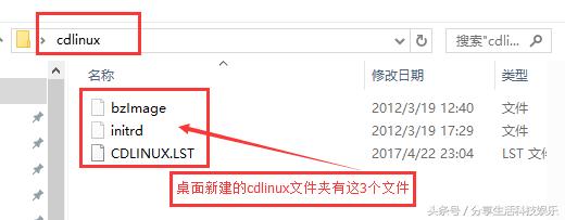

  最终桌面cdlinux文件夹有三个文件分别是bzImage initrd CDLINUX.LST

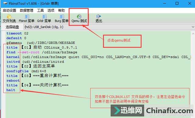

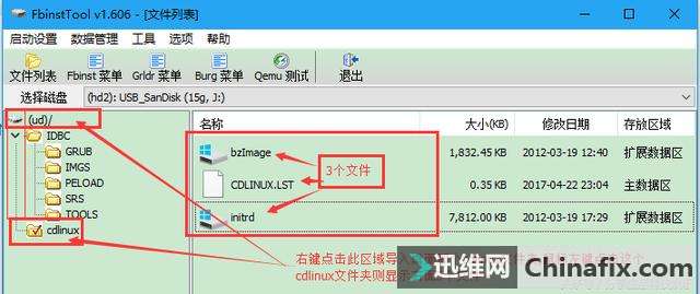

6.打开fbinsttool工具,右键左上角 (ud)/区域,导入刚才桌面新建的cdlinux文件夹,如图

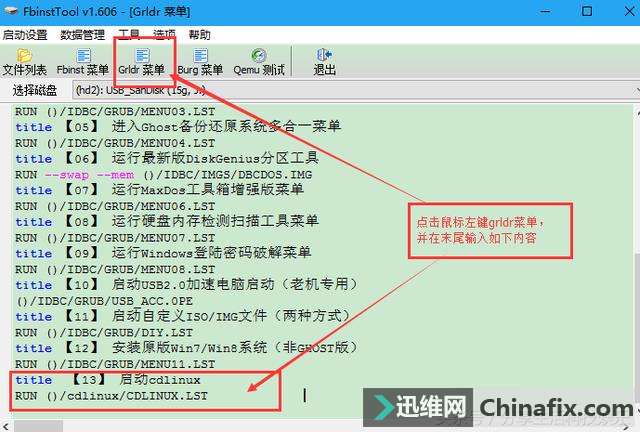

  7.点击Grldr菜单在末尾添加,如下内容并保存(ctrl+S 保存 ,注意文字间空格符)
title 【13】 启动cdlinux
RUN ()/cdlinux/CDLINUX.LST

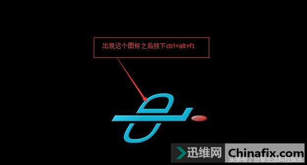

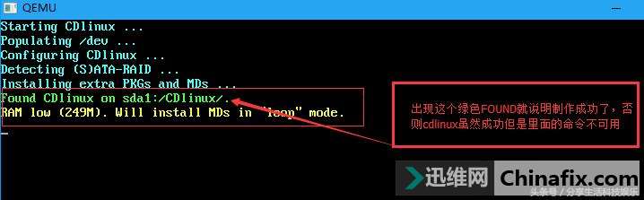

  8.以上就制作完成了,最后测验是否成功如下图测验
  选择最后一项 "启动cdlinux" 显示如下图,选择第一项“启动CDlinux_0.9.7.1”回车
