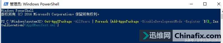

      win10自带很多使用入使用商店,计算器,天气,地图等等,有些朋友喜欢卸载软件比如小编前几天用qq电脑管家卸载了使用商店,导致计算器不能运用。现在教大家一个命令重现原有win10自带小程序。在电脑左下角右键点击windows开始按钮找到“windows PowerShell (管理员)(A)”,打开
关闭其他使用在蓝色命令行粘贴如下代码回车
Get-AppXPackage -AllUsers | Foreach {Add-AppxPackage -DisableDevelopmentMode -Register "$($_.InstallLocation)\AppXManifest.xml"}
之后你就会发现之前被卸载的计算器,天气等自带软件统统安装好了(一定要联网执行命令)
