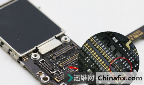

  二、进液后如何紧急处理?
  水会与很多金属发生电化学反应,尤其在通电和水中含有复杂离子的情况下会发生更加复杂的腐蚀,差不多是这样的
图二 手机进水开不了机,用正确方式处理好吗?
  现在手机主板高度集成,电路复杂,手机进水开不了机后很可能是一处断路或者短路,这可能会造成其它地方永久性损坏,可谓牵一发而动全身。其实处理得当还是可以解救的。

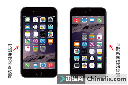

  2、正确的放置
图三 手机进水开不了机,用正确方式处理好吗?
  断开电源后根据进液的位置不同,朝开口的方向用力甩出,然后按照正确的方法,找一个通风干燥的地方,放置一段时间等待晾干,目的是让进入机身的液体尽可能不要流向主板。这样可能仅仅会损坏屏幕,听筒或者尾插,把损失降到最低。
