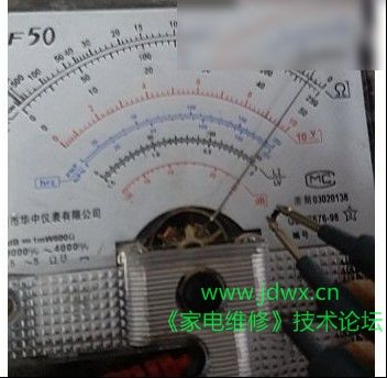

    近日收到同行送来的故障机壹台先锋液晶电视LED-32B500不开机的,通电试机为红灯亮,按开机键转绿灯后2到3秒又回到红灯,屏幕没有任何反应背光也不亮。开机检测各路主要电源全部正常,在绿灯亮的时候测各个1117的电压 3.3V、1.8V、1.2V也都正常。断电检测到C438电阻非常小。直接拆掉通电试机一切正常了。最后在坏板上拆个一样大小的装上就可以了。
