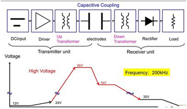

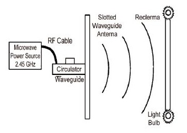

  无线电波式,基本原理类似于早期使用的矿石收音机,主要有微波发射装置和微波接收装置组成。典型的是20世纪60年代布朗(William C. Brown)的微波输电系统,其示意图如图3。整个传输系统包括微波源、发射天线、接收天线3部分;微波源内有磁控管,能控制源在2. 45 GHz频段输出一定的功率;发射天线是64个缝隙的天线阵,接收天线拥有25%的收集和转换效率。日本龙谷大学的移动式无线充电系统,也是通过频率为2.45GHz 的微波送电,点亮了行驶中的模型警车的警灯。
