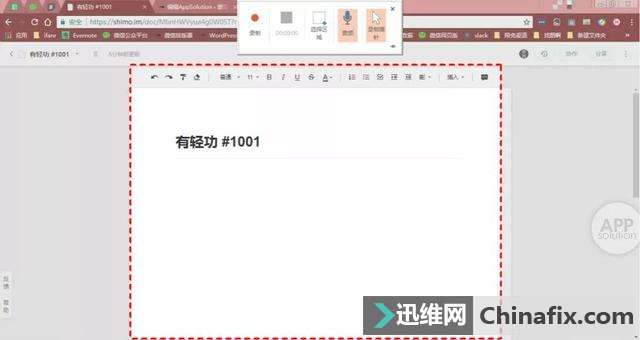

  点击它,选择好录制区域,以及是否录制音频、是否需要出现光标,点击录制按钮「●」或者按快捷键「Win + Shift + R」,倒计时三秒后就开始录制了。
  录制时将自动隐藏 PowerPoint 的窗口,只保留上方的控制栏,点击结束按钮「■」或者按快捷键「Win + Shift + Q」即可结束。

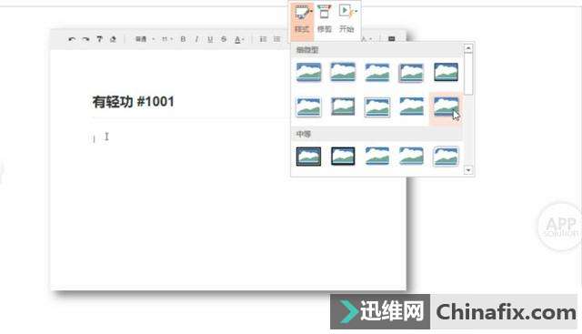

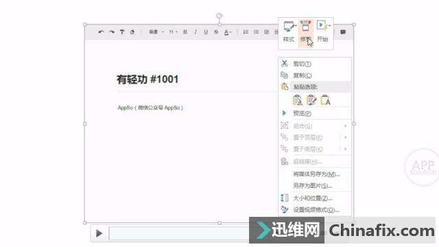

  录制的视频会自动插入到 PPT 当前页中,点击鼠标右键可以对视频进行简单「修剪」,或是美化「样式」;也可以另存为媒体文件,默认 MP4 格式。
