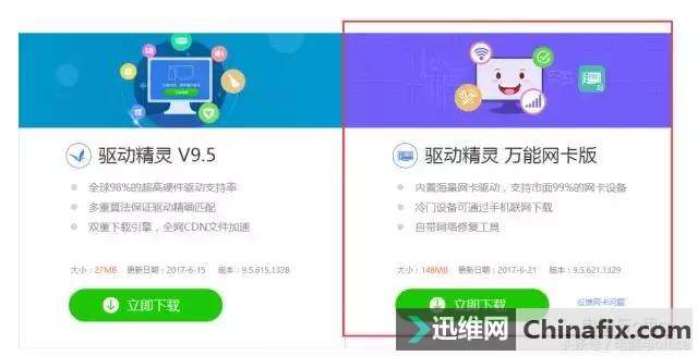

  首先要先去下载好系统镜像,原版系统里面没有驱动,(我第一次用的时候发现没有驱动然后没网不支持U盘又重装回Ghost系统下载驱动后才再安装一次,,,)如果没有驱动备份的话需要先下载一个请驱动精灵之类的软件,注意一定要是万能网卡版。(之前讲驱动时也说过如何下载官方驱动,电脑有存官方驱动的话也不用纠结咯)
  下载后放在非系统盘就行咯。

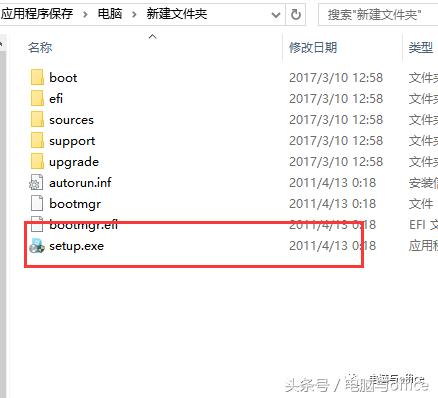

  解压镜像,打不开的可以去下载个好压,同样解压到非系统盘。

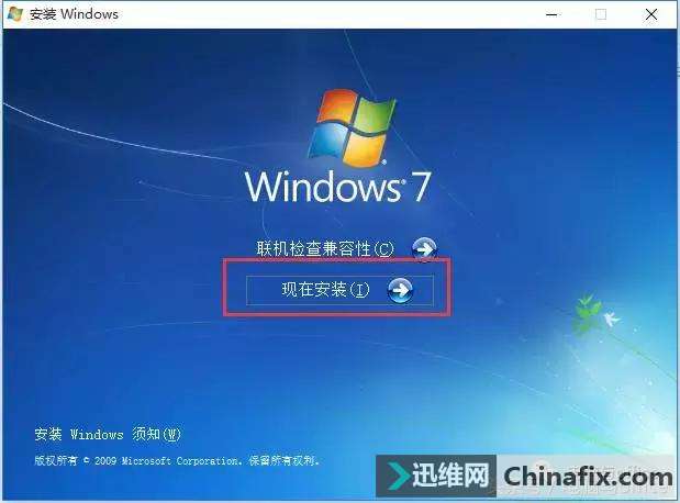

  双击运行setup。
  点击现在安装。

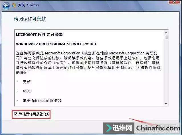

  选择接受服务条款,下一步。

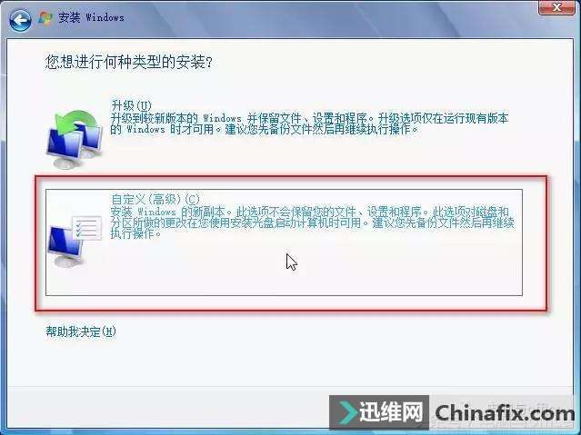

  凡事都是自定义,自定义安装。

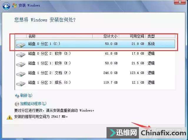

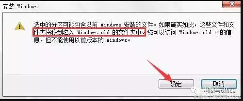

  选择安装的盘符,点击下一步。
  弹窗选确定。

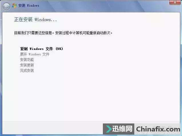

  接下来坐等就行了。

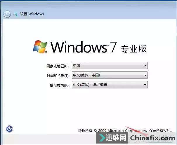

  安装完毕然后选择地区时间键盘,下一步。

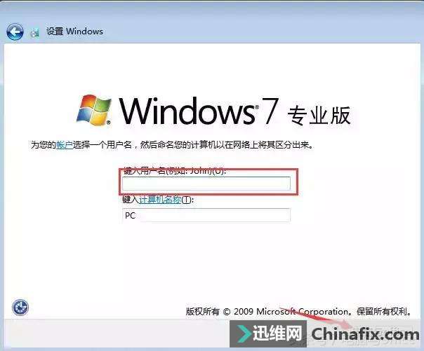

  写个用户名,自动有计算机名称,下一步。

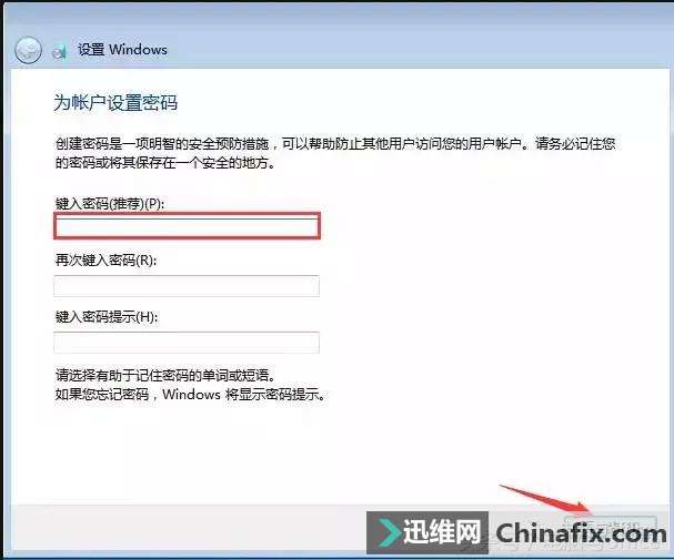

  密码可以跳过,想填填一个,别忘了,忘了也能解,,不过麻烦。

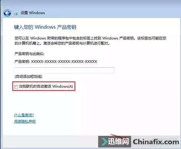

  密钥有的话可以输入,没有跳过。
  (可以加群群里有,密钥都有时效性,这里发了以后还会失效。)
  选择以后询问就行了。

  1,安装之后C盘有个Win.old的文件夹,不还原的情况下可以删除省空间。

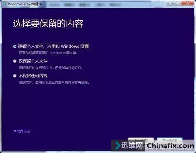

  2,Win10的教育版会在安装之前就要密钥,好像不可跳过。(我安装的时候没仔细看,好像是不能跳。)
  3,Win10会问这个,不保留就选不保留就行。
  我电脑Win7升Win10保留了驱动。
  Win10是可以支持重置的。
