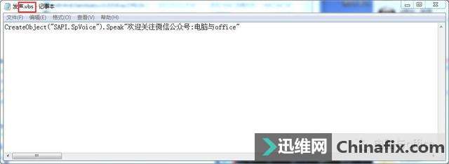

  一个vbs命令发声
  大家可以自己写个文件,新建txt,复制下面内容,更改格式为vbs,运行即可发声。

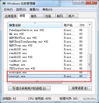

  注意英文状态字符。如果提示运行出错,,多种原因,可以百度下,,至少是原版系统初始情况可以正常运行。最后一组引号之间的内容可以被替换,,,如果替换的太多了,你会发现没有关闭的按钮,,它一直在发声,,打开任务管理器关闭wscript就好了。

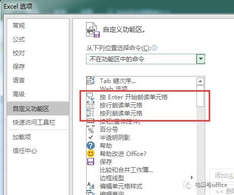

  Excel朗读
  一张图说明office2016挺不错的。。
    10版应该有,07版应该也有,03版应该没有。
  按行按列朗读可以方便核对,,,按Enter键朗读(包含Tab的),没输入一个单元格就会读出来,输入相似学生成绩的时候还是蛮好用的。

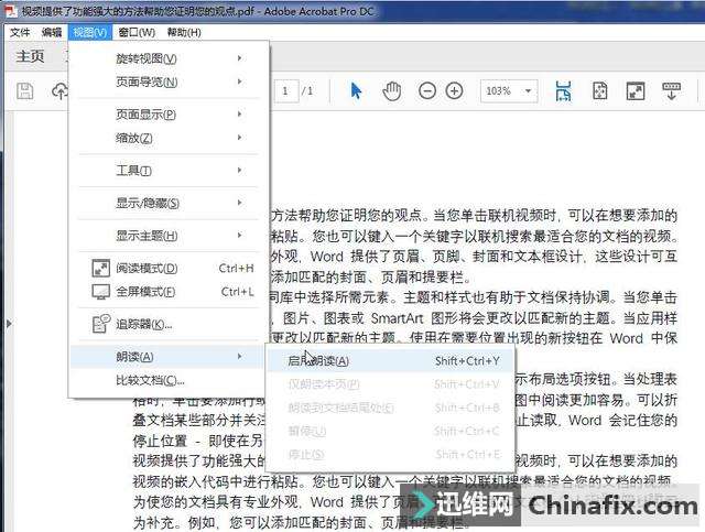

  其他朗读程序
  PDF等的很多程序也是支持朗读的咯,还是需要基础功能的支持。
