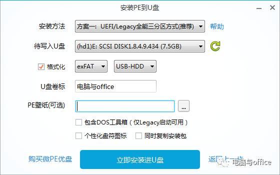

  制作U盘启动盘
  下载微pe的程序之后,可以直接运行,这里选择安装到U盘,其他项不了解就默认。
  制作pe系统会格式化整个U盘,注意文件的备份。
  安装PE系统之后U盘的内存会变小(一点),,,不过依旧可以做正常储存运用。

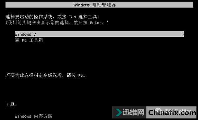

  这个可能部分的工具里没有这一项,或者是不知不觉就多了这一项,,,,安装之后就有些像双系统,安装了一个救急系统,开机之后选择启动的系统,,出现问题可以进入PE系统就行搞定,,倒是省了U盘,如果你感觉可以的话。

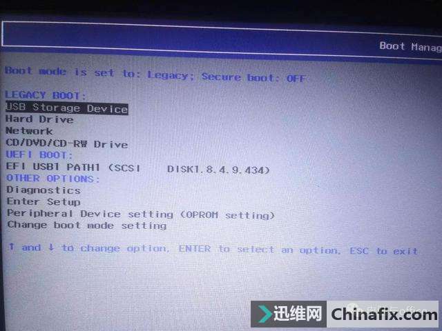

  设定从U盘启动

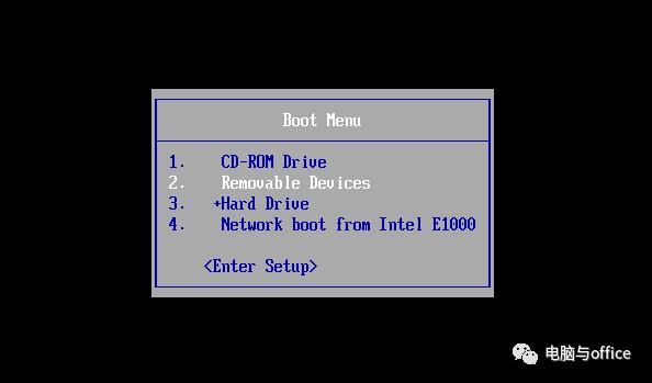

  很多电脑开机的时候出现品牌动画的时候下面都会有提示,一般就是说按什么键进入什么什么设置之类的,多数是F2,F9,F12,ESC之类的,部分笔记本由于Fn设置的原因,需要同时按Fn键才可以。插入U盘,开启电脑,,,多按几次按键,,很多电脑也有直接选择启动项的,多数笔记本是F12,惠普好像是F9,索尼是ESC,台式电脑可能会是F8.。。U盘多数是USB-HDD,USB-xxxxxxx(如果就这一个的话),,或者可能是整个U盘的型号。
  也可能是这样的窗口显示。

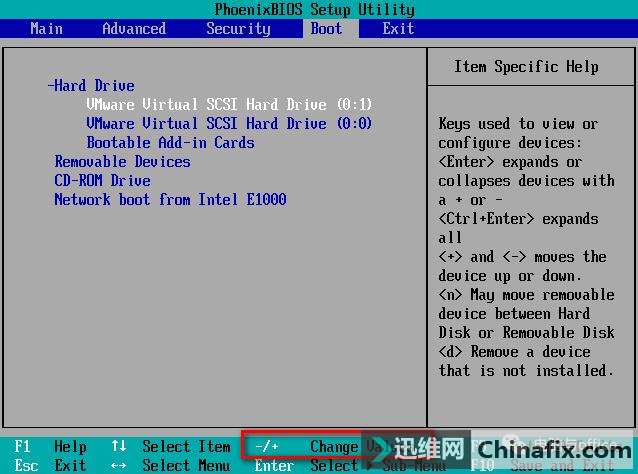

  也可以按F2,ESC,Del等键进入BIOS的设置。
  左右箭头可以调左右选项卡,上下箭头可以调项,Esc退出,F10保存退出。到达BOOT选项,可以调节启动项顺序。这里截图可以通过按加减号+-号进行顺序调节,部分电脑是其他按键,可以注意下那个change的单词。(貌似我按+没反应。)

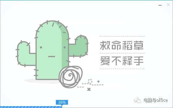

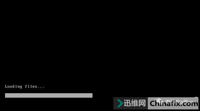

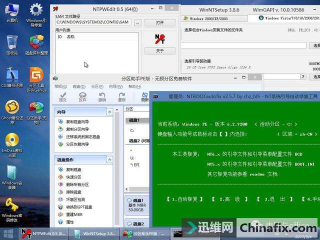

  接着进入了PE系统
  微PE里面也带了不少的工具。
