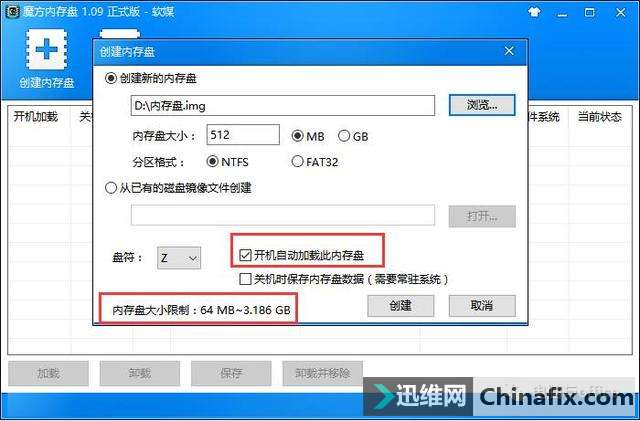

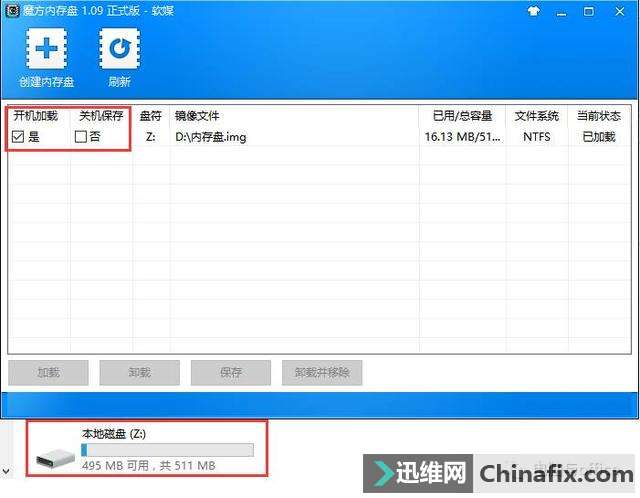

  推荐工具ramdisk
  界面:点击创建内存盘
  选择创建的内存盘位置,大小,格式,盘符,注意下面的内存盘的大小限制(设置太大了运行内存没了~~~)还有开机自动加载,关机保存数据的两个。
  等一下,,(看电脑是一会儿)就好了。
  然后可以自己试试,快是真的快,,,

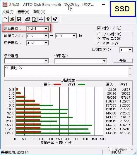

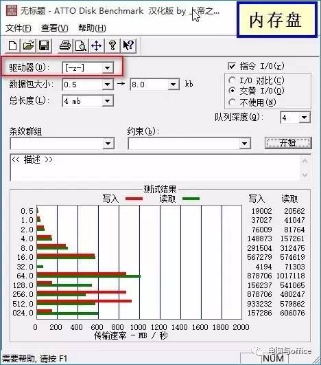

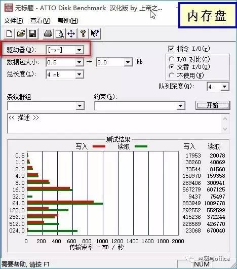

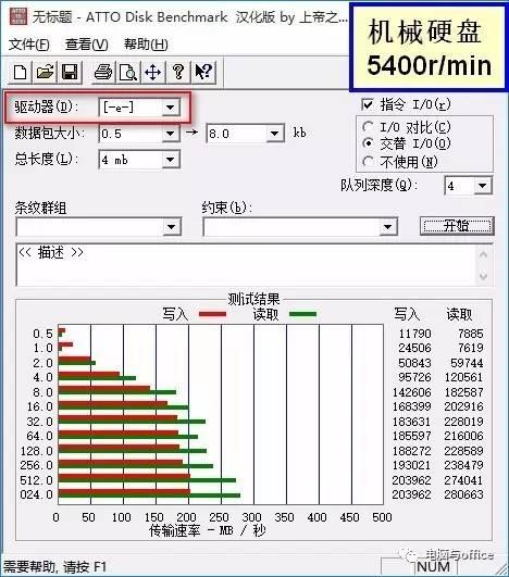

  性能对比
  放下我电脑的性能测验的图咯工具的测验有偏差貌似,,能说明一定问题,不纠结咯虽然我也不太懂它的东西,,,(值得一提的是注意下横轴大小,,,)
