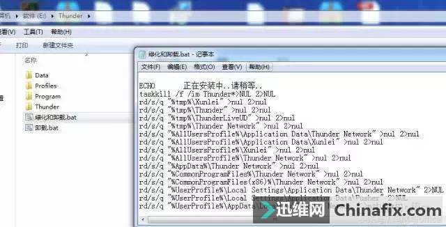

③需要注册表的免安装程序,有些程序也是直接给你一个压缩包,展开后就是一堆的文件,不过同时会有"双击注册.exe",等各种的exe,bat,cmd,reg的文件出来,必须要先注册,然后才能成功运行主程序,,可以理解为需要注册表(也可能同时需要文件)的支持,,,,先导入东西后就能正常运用了。
  这种程序在重装系统后,重新去运行那个注册的程序就依旧能正常运用了。比如我留的以前一个迅雷的程序。

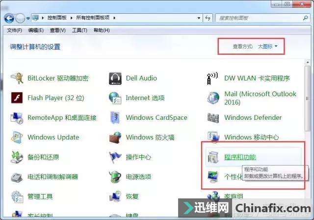

①比较好的是通过控制面板--卸载程序那里对程序进行卸载,删除。
  卸载的时候也要看很多程序会问是否保留XX文件之类的小选项。
②如上面的那个迅雷的截图一样,一般的注册程序都会同时带有卸载的,,,卸载的时候记得去找那个程序就好了。

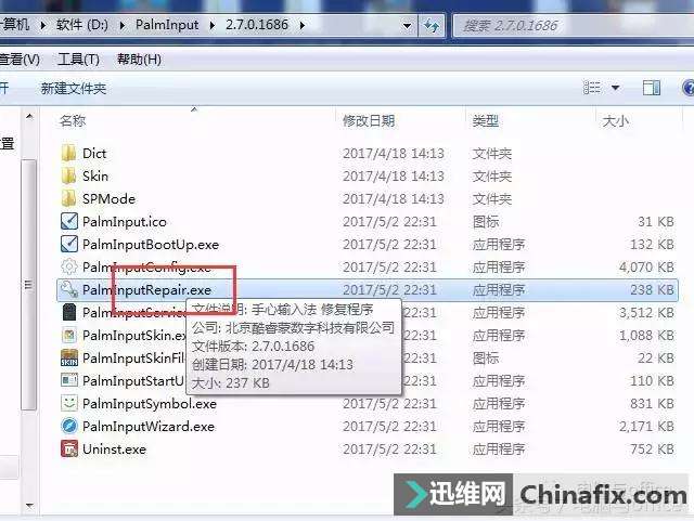

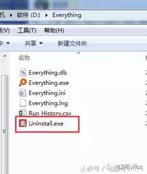

④多数程序在安装的根目录下都有一个Unistall.exe的程序,运行也可以卸载。
  有时候可能不完全是这个名字,,比如QQ的卸载程序叫QQUninst.exe。

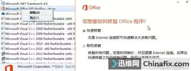

  当出现较大问题事,很多人选择卸载,,实际上多数程序都有修复功能的,尤其是office2010的程序卸载再装不上就更恶心了。控制面板卸载程序那里,右键选择更改。
  office2010的修复功能需要不删除它的安装缓存文件,,貌似好像是八百兆的存在,,如果空间不是特别紧张的话我还是比较推荐留着的。
  部分程序卸载的时候,会出现程序的弹出窗口,给你说我们是可以修复的,,你要不要试试修复。部分程序也是有Repair的修复程序的,(输入法好像都有)出现问题了可以试试修复咯。

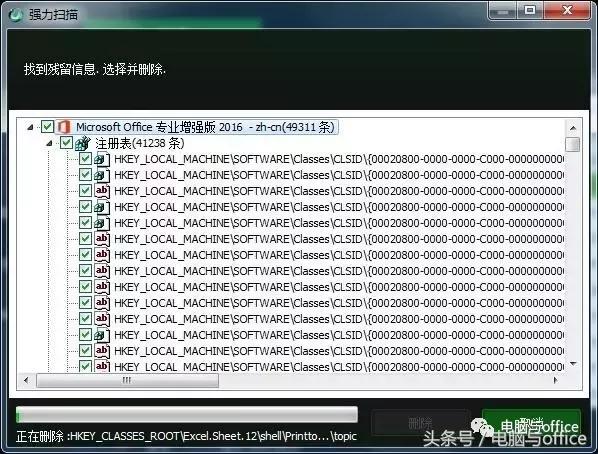

  你可能会说,我程序直接删除了会有多少东西残留,占用C盘能用有多少。下面是我电脑之前卸载office2016时候的截图。
