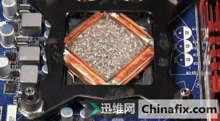

  其实目前手机中所使用的水冷散热,并不是我们常规理解为的水冷散热,同PC中的水冷有一定的区别,目前的水冷散热严格上来说只是热管散热,这其实在笔记本中是很常见的,只不过手机中的热管更加精密而已。

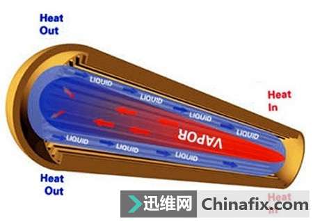

  一般来说,热管中都会有一个吸液芯,同时装有液体,其中一端受热,液体会蒸发吸热,接着在另一端冷凝放热,在重力作用、毛细作用下,通过吸液芯回流到热段,实现导热,而因为热管中确实存在液体,所以要说热管导热是水冷散热,也说得过去。至少,在这样的作用下,热管的等效导热能力基本可以超过任何一种已知的金属材料。可以看到,虽然目前手机所采用的散热方案并非绝对意义上的“水冷”,不过效果上,就目前来说,算是最佳解决方案了。
