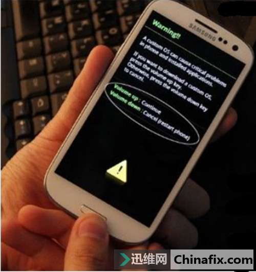

  第二步:手机进入刷机模式(同时按音量减小键+HOME+开机键)如图
三星i9300刷机教程 图2

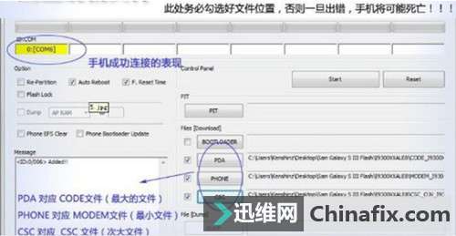

  第三步:手机连接电脑,打开odin(如果未出现黄色图标,则表明驱动没有安装好,重新安装即可)

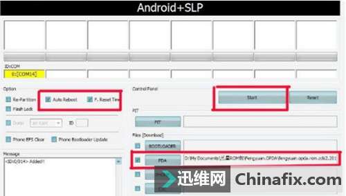

  1、在Odin3界面上勾选“Auto  reboot”和“F.  Reset  Time”,确认其它的都没勾。(汉化版就勾选:重新分区、重置时间)  2、点“PDA”按钮,选择下载后解压出来的I9300xxxx.tar.md5 或者I9300xxxx.tar (具体以你ROM包为准,PDA选择的一定是解压后文件最大的那一个)  3、点击PIT文件,选择下载解压后带有PIT的文件(如果你下载的ROM解压后没有就不选择PIT)  4、点击phone:选择:MODEM开头的文件 (同样,没有就不要选择)  5、点击csc   csc选择文件名里面有csc的文件(仔细看,大概在文件名中间,没有不必选择))  6、点击BOOTLOADER刷:KERNEL开头的文件 (没有同样不必选择)
三星i9300刷机教程 图3
  如果只选择PDA,则以此图为例

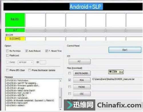

  第四步:点击stasr刷入,手机会自动重启,刷写成功。下图

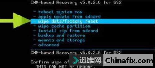

三星i9300刷机教程 图5  2、i9300刷机教程之卡刷教程:  第一步:下载recovery(附件里面选择一个即可)  第二步:按照上面的线刷步骤,使用odin ,刷入recovery(直接选择pda选择recovery文件刷入即可)  第三步:手机进入recovery模式:按音量上+主键+电源键  第四步:先选择双wipe
三星i9300刷机教程 图6

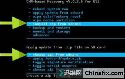

  第五步:选择zip包如果你把ROM包放在外置的SD卡得话,是在extenal-sd这个文件夹里面。
三星i9300刷机教程 图7
