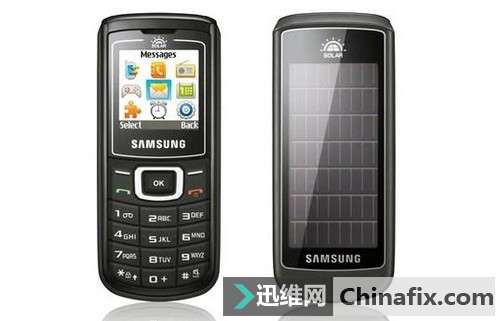

      在最近的MWC2016上,京瓷拿出了一款5寸的太阳能充电手机的原型机Torque,这款手机主要是通过太阳能充电获取电能,只要日光充电约三分钟,就能维持约1分钟的通话,目前仍处于概念版阶段。   虽然太阳能技术已经在不少领域有所运用的了,但回顾整个手机行业的发展,似乎很少有厂家将太阳能电池手机投入过量产,这到底是为什么呢?那么太阳能电池手机又到底是否可行的呢?   从字面上来说的话,太阳能手机就是将太阳能电池板装在手机的表面上来吸收光能,将其转化成电能从而达到充电目的的手机,除了太阳光之外,部分厂家还自称可以利用日光灯的光线来进行充电。其技术的催生,某种程度上和行业人士长期以来希望能够解决因手机多媒体和大量APP的出现而产生的待机问题是脱离不了关系的。
   如果能将方便、环保且可靠的太阳能技术顺利移植到我们日常使用的智能手机上的话,既能减少我们的充电次数,延长电池的使用寿命,也能给在通话和影音娱乐方面上带来诸多方便。

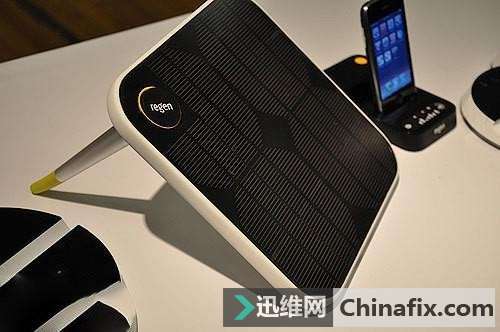

  其实早在2009年2月19日落幕的MWC大会上,由三星和LG所展示的太阳能环保手机就曾引起过业界的关注,在电池技术发展相对滞后的现代,以太阳能为代表的新能源应用也可以算是手机发展的一大趋势。但为什么已经步入2016年的我们,仍然没有看到太阳能手机的量产呢? 光电转换问题   首先,太阳能充电的功率和太阳能面板的面积大小是有必然关系的,如果太阳能面板的面积较小不足够大的话,产生的电流就会十分微弱,乃至于能否将这电量存储到电池里面都是不可肯定的,即便我们能把这微小的电流全部存储到电池里,只靠这种充电方式,充电速度也会变得十分缓慢,很难达到实际应用的效果。

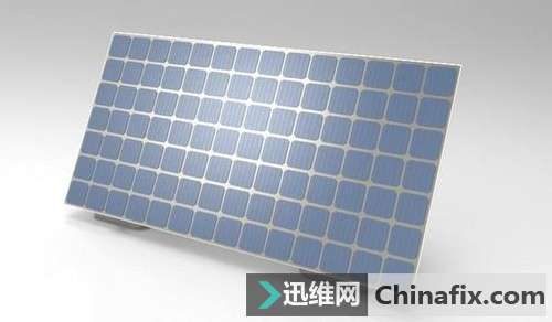

   除了上述这些问题之外,若要制作晶体硅太阳能电池的话,其制造过程往往都是高污染和高能耗的,因为其主要原料是纯净的硅。由于其主要存在形式是沙子(sio2)。为此要进行提纯过程,而这个过程不仅要经过多道化学和物理工序的处理,而且会消耗大量能源,这也是太阳能板成本居高不下的原因。而在手机这种利润逐渐压缩的产品里,加入一块成本高昂的太阳能板也不符合厂商、消费者的利益。
