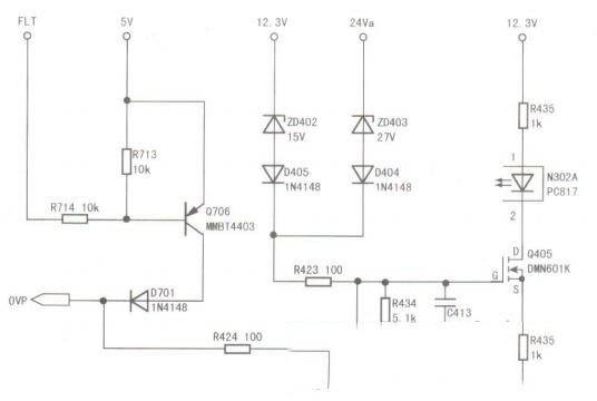

  3.二次开机时+12.3V、24Va电压下跌
          CAT4026①脚(oCA) 检测到灯串开路(LED+电压升高)后,会从⑨脚输出低电平的错误指示信号;四脚( SCA )检测到灯串短路后,会从D脚输出低电平的错误指示信号。这两路信号短接在一起形成FLT信号,若该信号为低电平,则三极管Q706导通,输出高电平的oVP信号,送往过压保护电路,如图2所示。这时Q405及光耦N302导通,主电源芯片U402(NCP1271A)停止工作,从而出现二次开机后+12.3V、24Va电压下跌的故障表现为。
