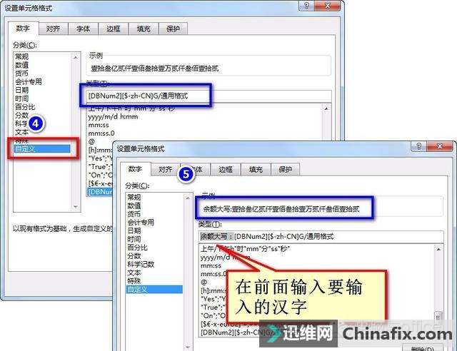

  Format_text的参数和为“单元格格式”对话框中“数字”选项卡上“分类”框中的文本形式的数字格式一样。

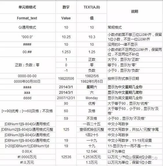

  下面列出一些常用的格式参数。
3

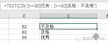

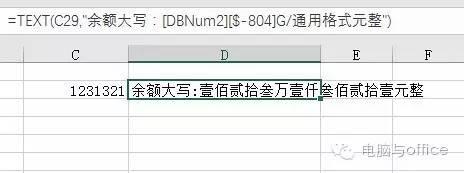

案例。。
  和定义单元格格式一样,就不详细介绍。
  只要是自定义单元格格式能做到的,TEXT函数都可以显示。
  记得上次讲的自定义单元格格式吗?
  TEXT函数也可以。
  有时也可以帮帮IF函数的忙
