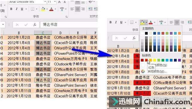

      这个地方是一个很小的技巧,有些朋友可能没在意过。今天在群里看有人查找了之后不会做,今天说一下,Excel里面的查找结果是可以选中的。

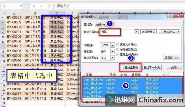

  以下图为例,为博达书店添加红色填充(例子只是为了对应讲解这个功能)
  Ctrl+F开始查找,查找内容为博达,点击查找所有,下方会出现所有的查找内容,点击一项以后Ctrl+A即可全选。
  关闭查找窗口,所有博达书店已被选中,对应设置红色填充就好。

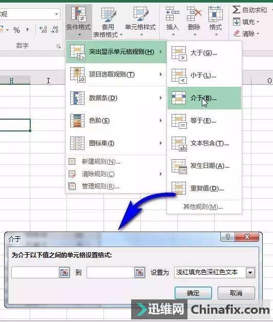

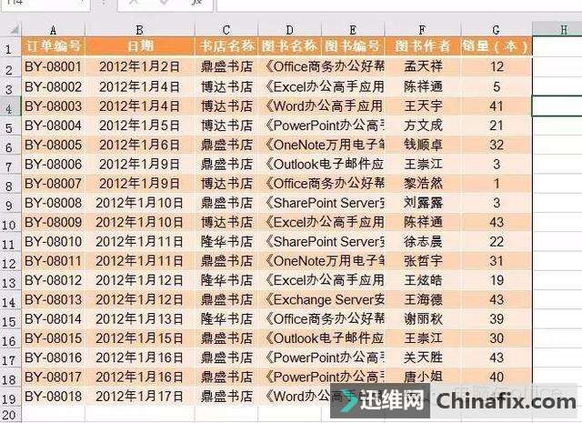

  要将下图中图书销量介于15到35之间的设定一堆的各种格式,或者更改为“比较受欢迎”。
你会怎么做?
  设定格式直接用条件格式,介于?(条件少还好,多了不直观,不易修改)
  替换、、、、直接就用IF函数?

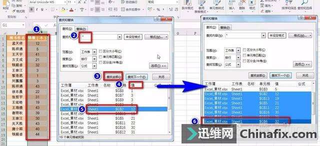

  下面说说用查找怎么做
  首先选中数据列,查找内容“*”,选择查找所有,在下方会显示所有的数据单元格,点击“值”之后数据将按大小排列,选中第一个符合要求的数据(大于15,本例为19),拖动右方滚动条到达最后一个符合要求的数据(小于35,本例32),按shift选中最后一个数据,即可选中符合条件的由第一个到最后一个的所有单元格,关闭查找功能。
  要加格式加格式,想批量更改?输入内容Ctrl+Enter就好了。
  查找结果能选中,查找的功能就更强大了,具体怎么用,各位研究研究好了。
