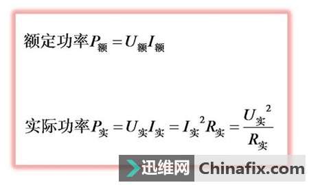

  想要探究安全性,我们还是要先从理论开始补习,至少,我们也要先了解快充的原理,那么快充为何能够缩短时间呢?从物理计算公式上来说,功率(P)=电压(U)x电流(I),在电池电量一定的情况,功率标志着充电速度,套用这个公式,我们再来看三种快充方案,就会比较好理解了。

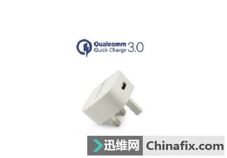

Quick Charge高电压高电流模式

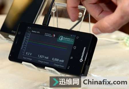

  相比于VOOC,高通Quick Charge 2.0采用了一种不一样的方式,高电压高电流模式,顾名思义,也就是同时增大电流与电压,通过前面的公式P=UI,我们可以发现,这种方式是增大功率最好的方法,不过其中的弊端是增大电压的同时会产生更多的热能,这样其中所消耗的能量就变多了,而且电压与电流也无法无限制的随意增大。
  好在为了弥补消耗增加的不足,高通推出了Quick Charge 3.0方案,采用了“最佳电压智能协商”(Intelligent Negotiation for Optimum Voltage,INOV)算法,可在任意时刻实现最佳功率传输,且最大化效率。与Quick Charge 2.0相比,可以提高快速充电速度最高达27%,减少功率损耗最高也可以达到45%。
  而且在充电电压方面,Quick Charge 2.0提供5V、9V、12V和20V四档充电电压,Quick Charge 3.0则以200mV增量为一档,提供从3.6V到20V电压的灵活选择。这样就使其能够适应各种手机,允许手机获得恰到好处的电压,达到预期的充电电流,从而最小化电量损失、提高充电效率并改善热表现。
