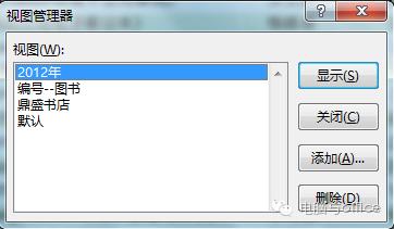

      我们有时需要在Excel中进行反复多次按照不一样条件进行筛选、隐藏行列等操作,当表格数据较多、自定筛选条件比较复杂时,反复操作就变成很麻烦的一件事了。此时可以试一试自定义视图来保存之前的一些操作结果。
  例如,我们要从如图所示的【销售订单】表中,保存各种操作后的视图,避免重复筛选的繁琐。
  选择【视图】选项卡,在【工作簿视图】分组中,单击【自定义视图】按钮,打开【视图管理器】对话框,在对话框中点击【添加】按钮,在弹出的【添加视图】对话框中输入“默认”点击确定。
图为保存最初的视图模式(名为默认)
  按照工作需要对工作簿进行更改,包括【视图】选项卡下的操作,及筛选、隐藏、选中单元格等操作,更改之后可按照步骤一保存自定义视图。可保存多个自定义视图。
图为选择对应的视图
  多个操作的自定义视图保存后,可以点击【视图】选项卡--【工作簿视图】--【自定义视图】,在出现的【视图管理器】弹窗中选择对应的视图,点击【显示】按钮即可显示对应的视图模式。
