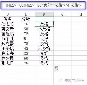

  利用IF函数划分考评等级
  ①两个等级
  ②三个等级

  ②由于后面的参数可以为公式,所以可以进行函数嵌套,如第二个案例的两个IF函数的嵌套,在EXCEL2003中 函数 IF 可以嵌套七层,在EXCEL2007以后可以嵌套256层。
  ③IF函数的意思是当符合条件是得到一项,不符合得到另一项,对于这句话的公式用一个IF函数就可以了,(就像英语中因为所以的用法一样),小编见过有人用的是=IF(E2>=60,"及格",IF(E2<60,"不及格"))
