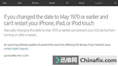

  现在,苹果官方终于对此事做出了回应,确认如果将系统时间手动设置为1970年5月或者更早,iPhone、iPad、iPod touch将会无法重启。

  据悉,所有系统版本为iOS8.0至iOS 9.3beta3,并且搭载64位处理器(即处理器为A7~A9X的设备)的苹果设备都会触发这个bug。
  那么因为好奇,而已经去尝试了一把的果粉们该如何维修?
  方法一,你可以拿着变砖的iPhone去找苹果售后。苹果官方称,受到该问题影响的任何用户都应该联系苹果技术支持以寻求帮助。
  不过,据外媒报道,根据iOS用户反馈,他们在苹果技术支持那里获得的处理方式并不一样:有的用户称,苹果会直接更换了他们的设备,还有的用户则被“拒绝”(整机更换)了。
  对了,因为不少人很好奇这个Bug,但舍不得拿自己的iPhone做试验,就跑到苹果店里把人家的展示用iPhone、iPad给玩死了……可能现在Apple Store的员工有点自顾不暇了。
  方法二,如果不想去苹果店维修的用户,可以参考“民间”解决方案:切断iOS设备电源,放置10分钟后再重新连接电源,之后设备会重置时间,变砖的问题就解决了。不过,想要切断iOS设备电源意味着,需要拆机并拆出电池……
  方法三,电量充足的情况下,等待数小时,当Unix时间戳的数值大于等于0,系统时间生效,可正常开机。
