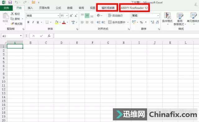

  之前有朋友问我说电脑office里面就多了些东西,想删除了如何维修。大概,相似于这样
  只是因为新安装的一些软件里面和office里面交互的功能,所以说会在office里面显示,取消显示不如取消加载,那样启动office的速度会快一些。

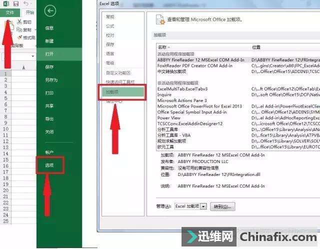

  单击“文件”选项卡--“账户”--“加载项”

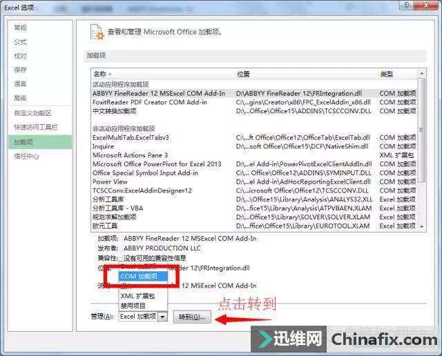

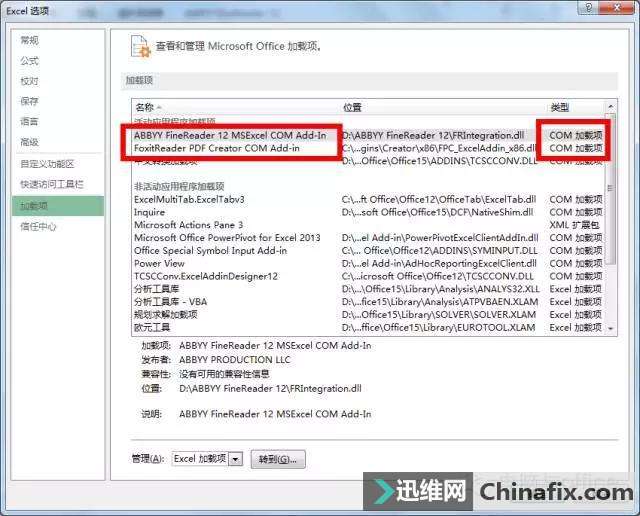

  这个时候看到相似与我的电脑安装的FoxitReader和ABBYY,他们属于COM加载项,

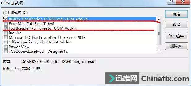

  所以在管理那里选择“COM加载项”,然后点击“转到”
在COM加载项显示中,在ABBYY和FoxitReader的前面“√”对号单击取消
最后点击确定

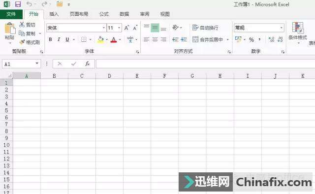

最终是这个样子,工具栏中选项卡就干净了
