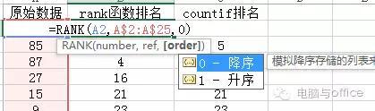

  排名的函数要求自然是对数据(排名的单元格内为数据)进行排名,rank函数语法形式:rank(number,ref,[order])
  第一个参数number是让选数值,
  第二个参数ref是让选择排名的参照数值区域,
  第三个参数order选择升序还是降序,
  不输入或者输入0是降序,输入1为升序。

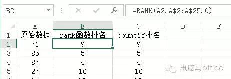

  如图的公式运用的是=RANK(A2,A$2:A$25,0)
  为什么选择的对比区域是A$2:A$25,这就是绝对引用
  如果没有绝对引用,最后一列的函数中对比区域就会变成A25:A48
  为了防止对比区域(这里准确说是行)发生变化,所以在行号前面加上美元的“$”符号,就可以防止行发生变化。(如果你打出来是¥请调换为英文输入法)
  同理,在其他时候绝对引用时按需要可以在列前面($A2:$A25)或者在行和列前面($A$2:$A$25)加入$符号进行绝对引用。

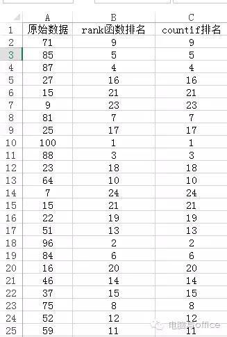

  一般情况下的排名这种事直接用rank函数就可以了
  coutif函数的主要工作不是做这个事的

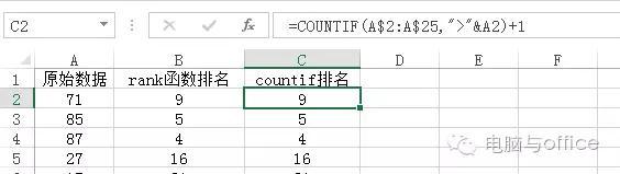

  不过用作开拓思维,说下countif函数排名方式
  =COUNTIF(A$2:A$25,">"&A2)+1
  用人话说就是在A$2:A$25的区域中看看比A2大的数据共有几个,然后再加1就是它的名次了。
  这个函数以后细讲用法。
