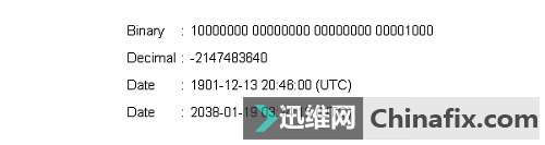

  有些好奇的朋友拿出了自己手机,心想:既然我不能往回调,那我要是把时间使劲往后调能怎样?细心的朋友发现了一个问题,iOS系统可以设置的最大时间是2038年1月1日,并不能再往后设置。苹果一定考虑到了这个问题,为什么这么说呢?
  我们拿32位系统举例。在32位系统中,time_t是长度为32位的,有符号整数(signed int)类型。首个二进制位是符号位,用来储存正负。正数则为1970/1/1以后的时间,负数反之;其余的31位用来记数。当时间到达2038年1月19日3时14分08秒时,数值位全部向前进1,导致符号位被置1,其余31位为0。介时,将出现『时间回归』的情况,系统时间变为1901年12月13日 20时45分52秒,系统将会出现错误。
  所以Apple为了避免这种问题导致的错误发生,将最大时间期限定在了2038年1月1日 23时59分59秒。这样即使超出这个范围,在18天内也不会有太大问题,况且32位设备到那个时候基本都已经淘汰了。
  64位系统会不会受到这个影响呢?通过计算我们可以得到,292,277,026,596年12月04日15时30分08秒是64位系统可以表示的最大时间。
