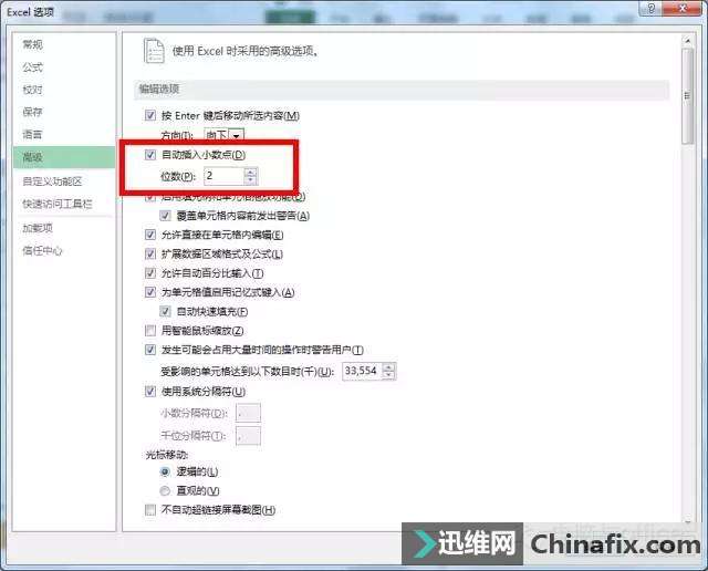

1如何启动
  选择“文件”,然后依次选择“选项”命令,单击“高级”按钮,选中“自动插入小数点”复选框,再单击“确定”按钮。

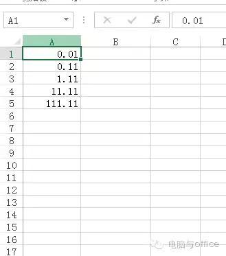

  如果输入的数据都是两位数的小数(末位不是零)
如图
  在设置了自动输入小数点位数为2之后
  可以直接按数字不用按零和小数点了
  同时,小数位数可以设置为负的,比如-3,就是输入数据之后就扩大了10倍,就可以少按零了。
3方式局限
  这个功能貌似不能够设置区域的,直接是对整个工作表的设置,所以在运用这种方式输入一类数据之后换成其他不符合这种格式的数据就要把这个功能关闭。

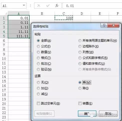

  如果没有关闭输入的数字都是相差10的n次方倍,可以运用选择性粘贴中的运算恢复数据。
