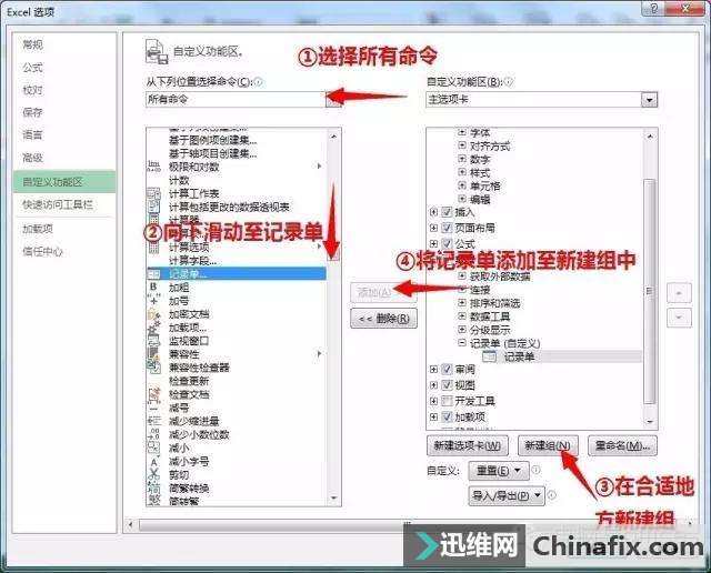

  在Excel中录入源数据时,可以像图中这样输入,防止串行什么的,相对比较方便。这就是记录单。
1如何启动
  文件选项卡--选项--快捷访问工具栏
  或工具栏处右击--选择自定义功能区
  也可以放到快速启动栏中

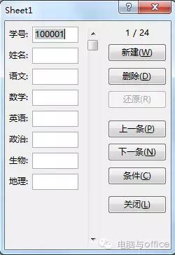

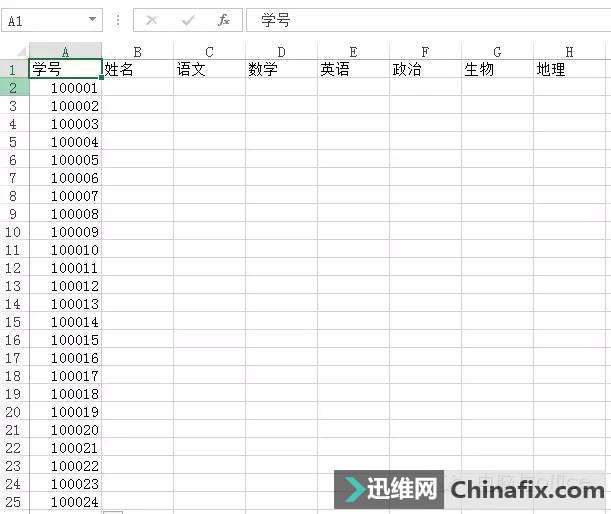

2如何运用
  如图的数据,直接点击工具栏新添加的记录单。
  就会出现像这样的记录单了

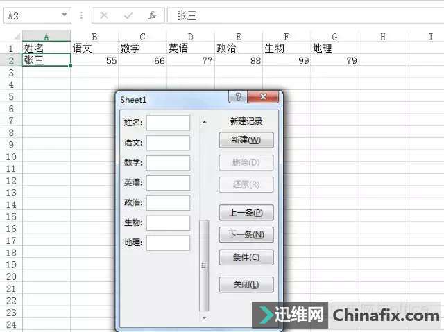

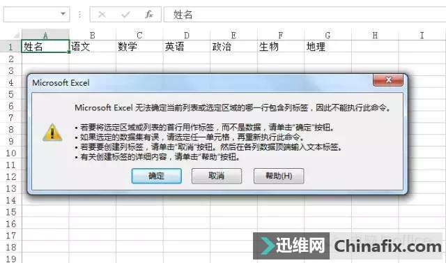

  如果没有学号列的话,
  会出现如图的效果,点确定就行。
3相关操作
  在记录单中
  按TAB键可以转换到下一项(列)中
  每一条结束可以按Enter键到下一条(行)中
  按上下箭头↑↓可以看到上一条和下一条
  在记录单中输入的数据每条结束后可以同步到单元格中
