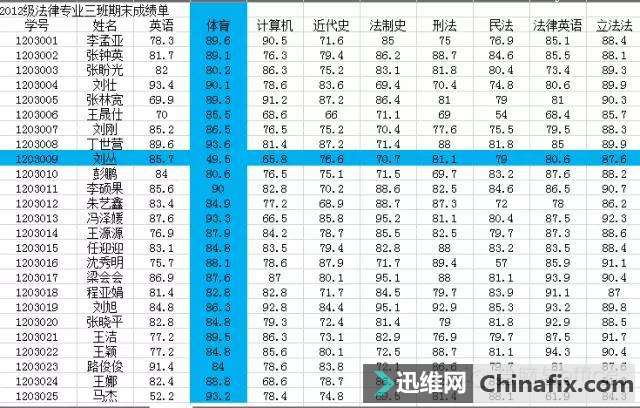

  达到的效果:当光标定位在工作表的某单元格中时,Excel自动为该单元格所在行与列杰出颜色显示,用以强调数据,方便阅读或核对数据。

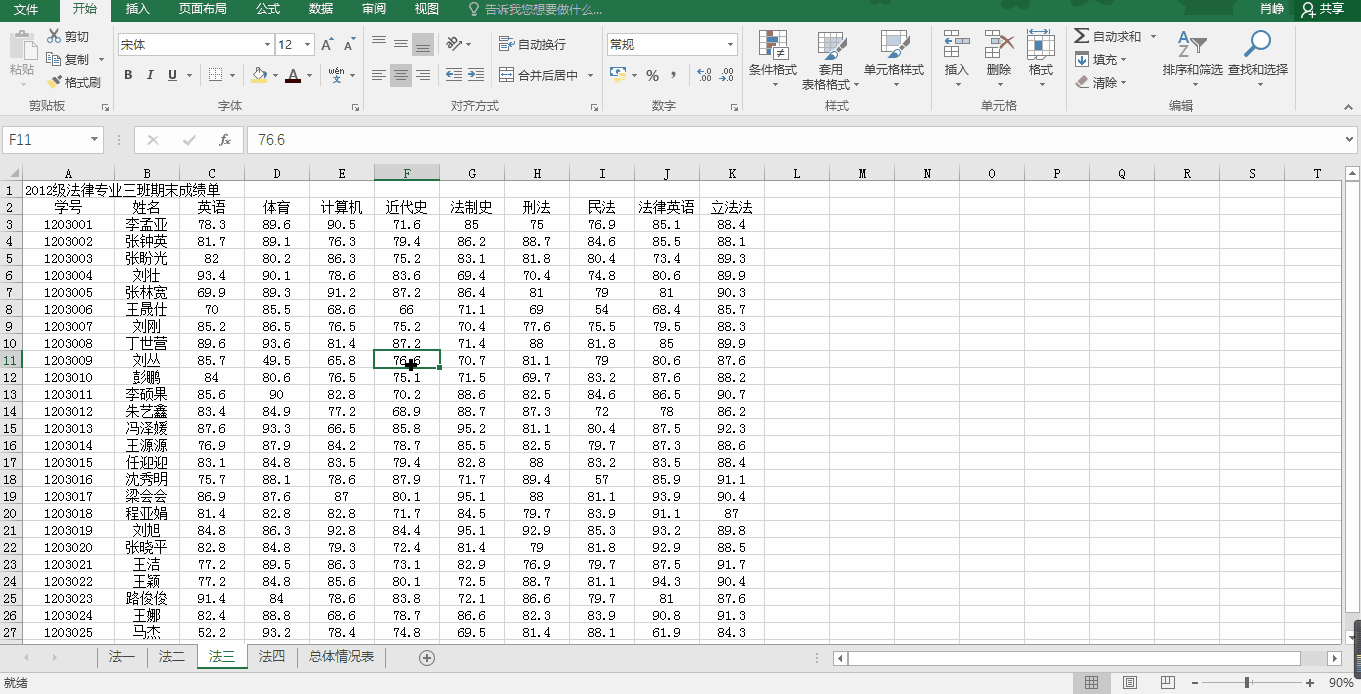

1设置条件格式
  Ctrl+A全选数据区域,然后开始--单元格式--新建规则
  选择规则类型为“运用公式确定要设置格式的单元格”
  在下方输入=(cell("row")=row())+(cell("col")=column()),在格式的地方选择填充的颜色。之后点确定
  注意这里的输入公式没有纠错功能,如果你输入正确就会出现这样的效果,如果没有,就要去检查检查刚才的输入是否正确了。

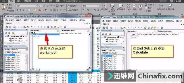

  之前的设置虽然设定了条件格式,但是格式不会跟随你的鼠标选定移动,所以要加入一段代码。
  按Alt+F11键,然后按F7,在左侧点击组合框选择“Worksheet”,Excel会在代码窗口中自动添加一段代码。
  光标放到End Sub上面,输入“Calculate”。
  然后把这个VBA的窗口关闭,就行。
  然后你就会发现在工作表的任意地方点了之后都会出现像刚才那样的条件格式。
  最后是一个动态图的展示
