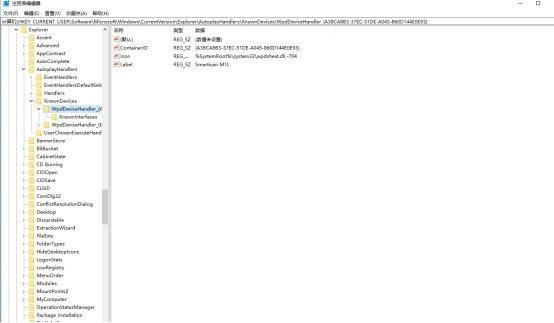

  这里,有小伙伴Jack一Chen向我们提供了一个简单的方式。首先我们需要打开注册表编辑器,定位到计算机
\HKEY_CURRENT_USER\Software\Microsoft\Win\CurrentVersion\Explorer\AutoplayHandlers\KnownDevices\

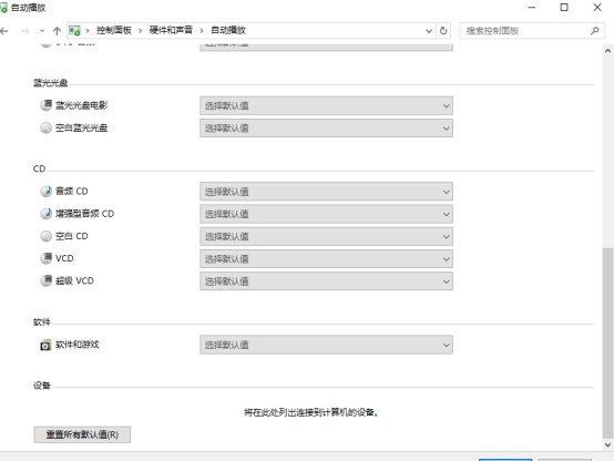

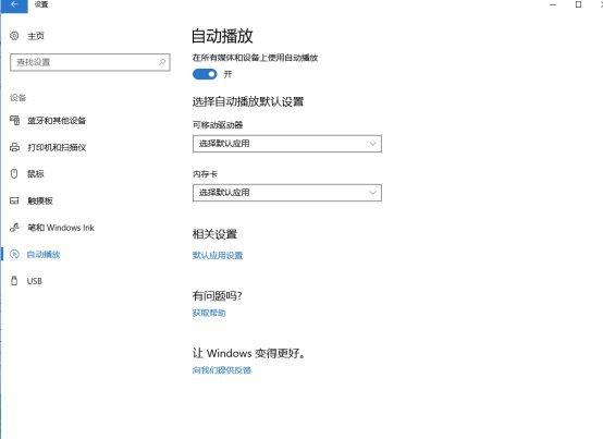

找到你想要删除的项目,比如我这个锤子手机,右侧有设备描述,右键删除,之后重新打开设置看一下,你会发现自动播放列表干净了很多。
