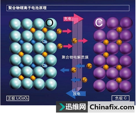

  当iphone手机处于0℃以下,正负电极的离子扩散性变差,放电能力变弱,系统便会识别为没电了,手机这时会出现短时间内大量“跳电”的情况,甚至触发电池自保护机制使手机自动关机。
  除了iphone手机,安卓手机也会受到自动关机的影响,准确来说是,使用了锂离子电池的手机都会遇到这样的情况。
  锂离子电池内部的电解质通过化学反应的变化在正负极出现电势差从而产生电流。在低温环境下电解质会移动的相当慢,从而影响锂离子在正负极之间的转移活性。导致电池充放电性能下降。
