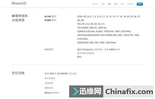

  在当时iPhone6的发布会上没有提到iPhone6相对一上一代iPhone,拥有“全网通”的能力(公开版iPhone6 Cellular支持中国移动/联通/电信2G/3G/4G),而且支持802.11a/b/g/n/ac 无线网络(单天线,双频2.4GHz/5GHz)和蓝牙4.0,并加入了NFC。这使得iPhone6的天线设计前所未有的复杂,下面GeekBar向大家揭秘,iPhone6的天线设计。

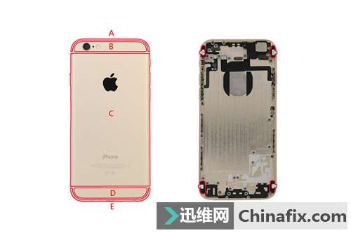

1:首先是大家吐槽的背面分割设计。
  看似一体的的金属后壳,使用塑料填充,其实是被切分成A/BCD/E三段,A、E分别为上部分天线和下半部分天线,中间BCD部分是相互导通的,充当天线接地部分。

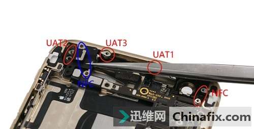

2:iPhone6上半部分天线涉及到Cellular副天线、双频WLAN、蓝牙、GPS、NFC等功能。

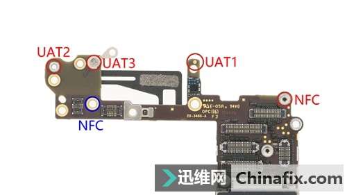

iPhone6主板上半部分天线馈电端口(正面)
iPhone6上半部分天线馈电端口(正面)
  上部天线包括UAT1、UAT2、UAT3各1个馈电端口和NFC的2个端口。
  UAT1为天线Tunning端口,影响UAT3;
  UAT2为WLAN 5GHz频段天线;
  UAT3功能较多,包括WLAN2.4GHz、蓝牙、GPS、Cellular副天线。

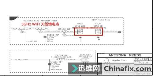

iPhone6原理图5GHz WIFI天线馈电端口

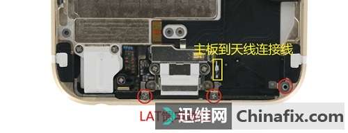

3:iPhone6下半部分天线涉及到Cellular主天线。
  手机作为移动终端设备,必须接入网络才有意义。不同频段的无线网络搭载在不同频段的电波上,若使用一个接收天线会相互影响工作。这样也就能看出苹果在设计iPhone是考虑到在保证信号质量的前提下设计的天线(白带)是不得已而为之。
  另一个方面来说,金属对于信号接收有很大的阻碍,采用这样的方式也正可以让金属机身与天线的工作互不妨碍。这也是如今国内很多旗舰手机也都是采用类似iPhone6这种方式的天线设计的原因之一。
