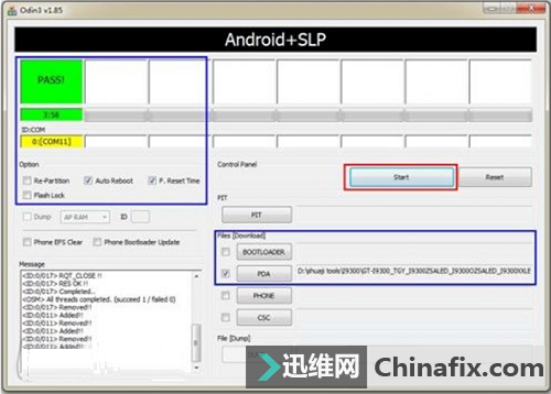

  第2步:在电脑上操作。
  运行刷机工具包中的Odin3 v1.85.exe;  勾选Auto Reboot/F.Reset Time两项;  点击PAD按钮从刷机工具包中选择GT-I9300_TGY_I9300ZSALED_I9300OZSALED_I9300XXLEF.tar;  将手机连接至电脑,如图圈选位置变成黄色的才表示电脑连接手机成功,如果没有没变黄请重新插拔USB数据线;  确认手机连接成功后,点击Start,等待完成,出现下图说明刷机成功,手机会自动重启并开机,之后关闭电脑上的Odin刷机工具。

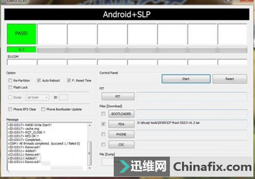

  置入RECOVERY 置入第三方Recovery以兼容本教程。
  第1步:在手机上操作。  设置——应用程序——开发——USB调试 打勾 √。  之后将手机连接至电脑,双击工具包中/ADB/adb Download.bat进入刷机模式。  也可以通过按键方式进入刷机模式,方法:关机状态下,同时按住音量下键+HOME+电源键,出现选择画面之后按音量上键。
  第2步:在电脑上操作。  运行刷机工具包中的Odin3 v1.85.exe;  勾选Auto Reboot、F,Reset Time两项;  点击PDA按钮,从刷机工具包中选择CF-Root-SGS3-v6.3.tar;  将手机连接至电脑,如图圈选位置变成黄色的才表示电脑连接手机成功,如果没有没变黄请重新插拔USB数据线;  确认手机连接成功后,点击Start,等待完成,出现下图说明刷机成功,完成后会自动重启。

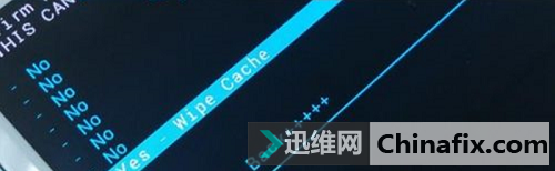

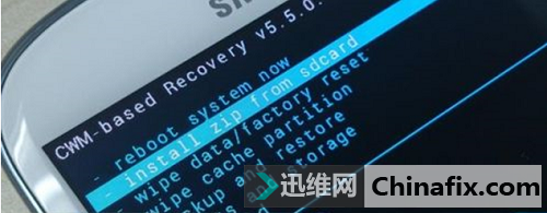

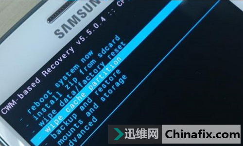

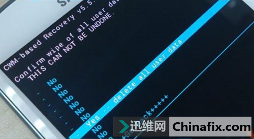

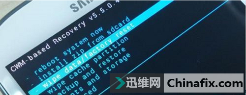

  第1步:  在手机上操作  设置——应用程序——开发——USB调试 打勾 √  之后将手机开机状态下连接至电脑,双击工具包中/ADB/adb Recovery.bat进入恢复模式,浅蓝色英文界面。  也可以通过按键方式进入恢复模式,方法:关机状态下,同时按住音量上键+HOME+电源键。  依次执行(音量键选择,电源键确认)  wipe data/factory reset——Yes——delete all user data.  wipe cache partition——Yes-Wipe Cache.

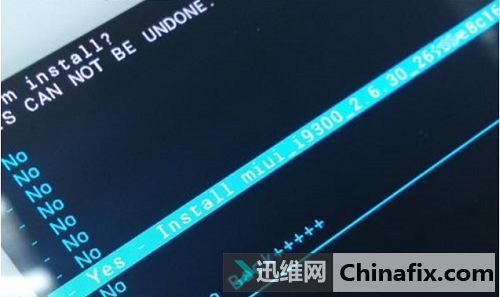

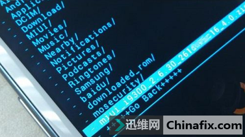

  第2步:在手机上操作。

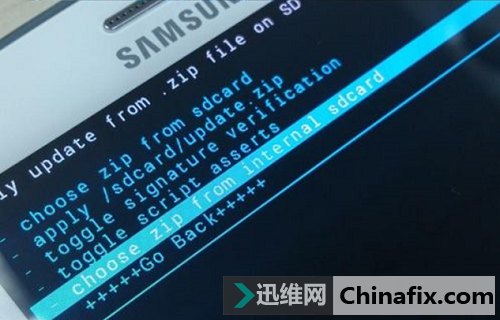

  依次执行(音量键选择,电源键确认)  install zip from sdcard.  choose zip from internal sdcard.  miui_miui_i9300_2.X.X_gdiqrbqkgr_4.0.zip  Yes-install miui XXXXX.   之后点击Back键,执行reboot system now.  等待完成后手机会自动重启。
三星i9300刷机教程图解 图八
