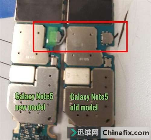

      三星去年8月推出了旗舰机型三星Note 5,但该机上市后不久,就有用户反映,三星Note 5的S Pen手写笔存在设计问题,正反都能插入存放槽,但如果不幸反向插入,则很有可能卡在里面拔不出来,强制拔出有可能损坏手机。
图为三星Note 5内部结构
  三星当时回应称,他们已经意识到此问题,但并没有提供解决方案,只是强烈建议用户按照用户手册使用S Pen手写笔,而手册中已明确警告不要反向插入。近日,有外国媒体报道,三星对新产的三星Note 5内部结构做了改动,已解决了该手机触控笔插槽的缺陷。
  如上图所示,新版三星Note 5主板较旧版三星Note 5有所改动,新型S Pen检测装置可以前后滑动而不至于卡住触控笔。但我们在不拆开手机的情况下是无法看出触控笔插槽是否改装过,所以建议用户还是不要将S Pen插反。
