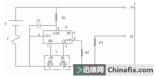

  手机电池使用的时间长了会出现电量衰减的问题。手机电池里一般都有电池保护电路,当电池充满电以后就会启动保护,防止电池过冲,同理,当电池电量用的过少电压过低时也会启动保护,防止电池过度放电而使电池衰竭。这时候就需要激活电池啦。

  6. 手机的电池过放电,电池保护板会在电池电压低于2.5V断开供电及充电,电池启动了保护设置。这时候就需要激活电池;

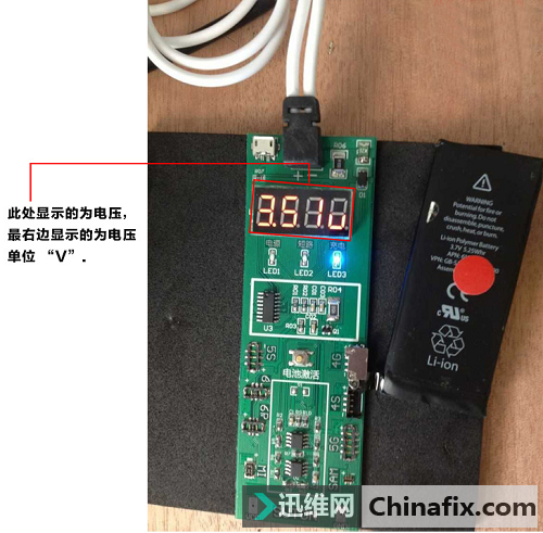

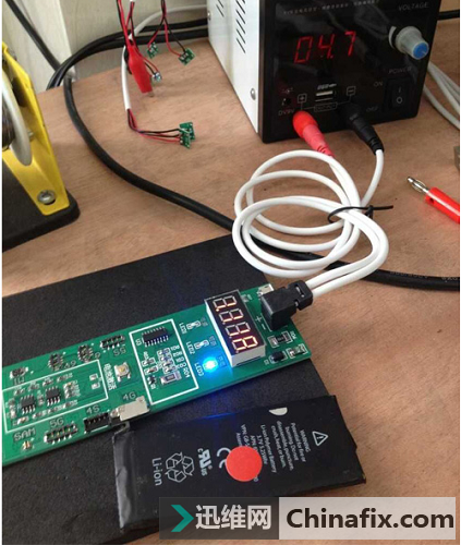

  手机电池激活有以下几种方法  :    1. 手机的电池过放电,电池保护板会在电池电压低于2.5V断开供电及充电,电池启动了保护设置。这时候就需要激活电池,把电池拆开,直接对着电芯的正负极充电到高于2.5V后,电池保护板就会恢复正常充电。
  2. 锂电池也可以冷冻复活.电池用多层吸水纸和多层塑料膜密封放进冰箱冷冻室里,冻两三天,取出常温下放2天;  2天后将电池充电,充满后能恢复正常使用。

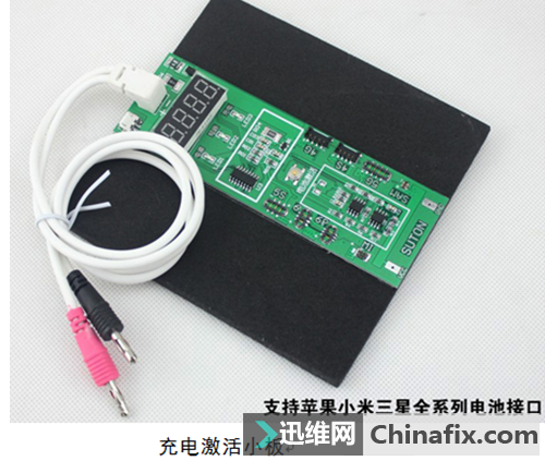

  3. 当电池电量过少,电压过低时电池保护板会启动保护,启动了保护是充不进电的,可通过充电激活小板激活电池充电。

  使用方法:查看手机工作电流,根据电流判断手机故障,直接扣上即可使用。
  1.解决苹果6G(4.7寸)用普通电源线提示开机温度过高,无法正常开机进入菜单问题。
  2.解决用普通电源线开机后待机重启问题。
  3.解决普通电源线开机、拍照摄像师电流过大,自动关机断电保护问题。
