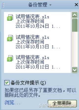

  主菜单选择“视图—任务窗格”菜单项或者按下 组合键,从“任务窗格”下拉菜单中,选择“备份管理”如右图所示所示。
  在备份管理窗口中,列出在编辑状态下未手动保存而由系统自动备份形成的自动备份文档列表信息。如下图所示。如果需要删除某个备份文档,点击需要该文档右侧的下拉按钮,在下拉菜单中选择“删除”菜单项来删掉备份文档;如果要删除所有的备份文档,直接点击图下方的“所有删除”按钮即可。
