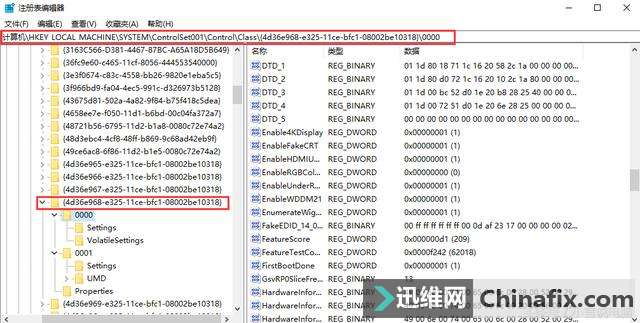

Win10屏幕亮度无法调节
  在运用Win10过程中,除了可以尝试调节硬件显示器的亮度外,还可以通过以下设置方式调节。
  1、开机出现LOGO时,按F8,选择进入安全模式,进入后卸载独立显卡驱动,卸载后查看是否可以调节屏幕亮度。
  2、开机后通过点击计算机→属性→硬件→设备管理器查看独立显卡驱动是否安装,未安装情况下进行安装,若安装后还无法调节亮度,则进行以下操作:
  Win+R输入“regedit”回车打开注册表,依次展开:{HKEY_LOCAL—MACHINE—SYSTEM—ControlSet001—Control—Class—{4d36e968-e325-11ce-bfc1-08002be10318}。将0000和0001中的KMD_EnableBrightnessInterface2键值修改为0,类型为REG_DWORD。另,如果没有该键值,则进行新建即可。若没有0001,只需修改0000中的键值即可。修改完成后重新启动电脑,再尝试能否调节亮度。

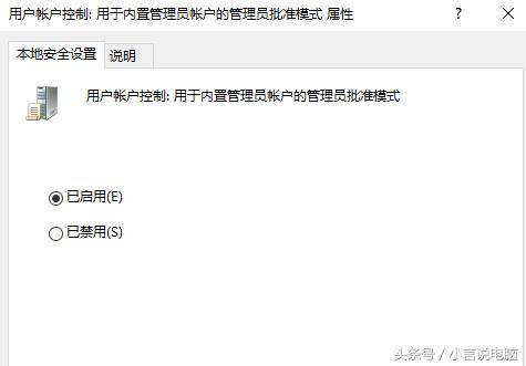

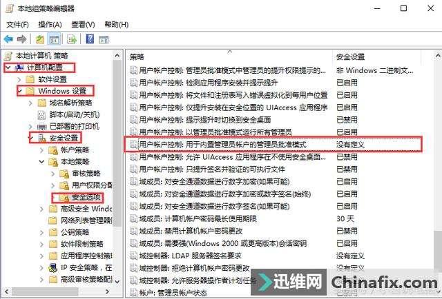

  “无法运用内置管理员账户打开xx”,用户在进入设置、邮件、联系人等程序时,就有一定概率看到该提示。这是由于在默认情况下,Win 10系统不允许运用内置的Administrator用户来访问内置程序以及设置选项。搞定方式:更改权限。
  按下Win+R输入“gpedit.msc”回车。在本地组策略编辑器对话框中依次点击【计算机配置】【Win设置】【安全设置】【本地策略】【安全选项】,最后再双击【用户账户控制:用于内置管理员账户的管理员批准模式】改为启用。完成以上步骤后重新启动电脑,即可正常运用内置程序。

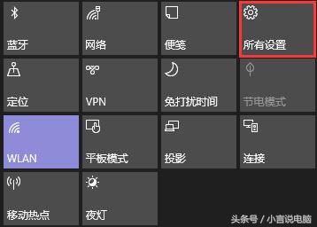

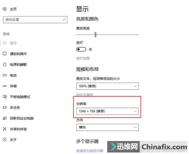

  系统更新后,更换更清晰(高)的辨别率成了开机后第一件事。在没有指导的情况下,想找到辨别率选项可并不容易。搞定方式:点击屏幕右下角的【通知中心】图标,并选择【所有设置】;之后单击【系统】进入到系统设置菜单,在【显示】选项中找到【高级显示设置】并进入,就能够选择更适宜的辨别率设置,有的是在【显示】就有辨别率设置,不需要进入【高级显示设置】的。(如果在【高级显示设置】页面中,屏幕辨别率窗口是灰色的,那就说明当前电脑的显卡没有正确安装驱动程序。用户更新更加匹配Win 10操作系统的显卡驱动程序后,就能继续更改屏幕辨别率的操作。)

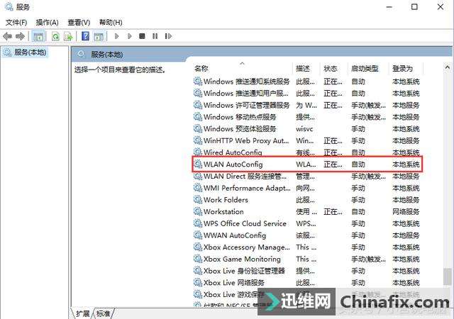

无线WiFi网络频繁掉线不稳定
  1、点击设置,进入网络和INTERNET选项。
  2、进入“WLAN页面”→“管理Wi-Fi设置”。
  3、选择管理已知网络,点击“连接名称”,再点击“忘记”,重新搜索无线网络。

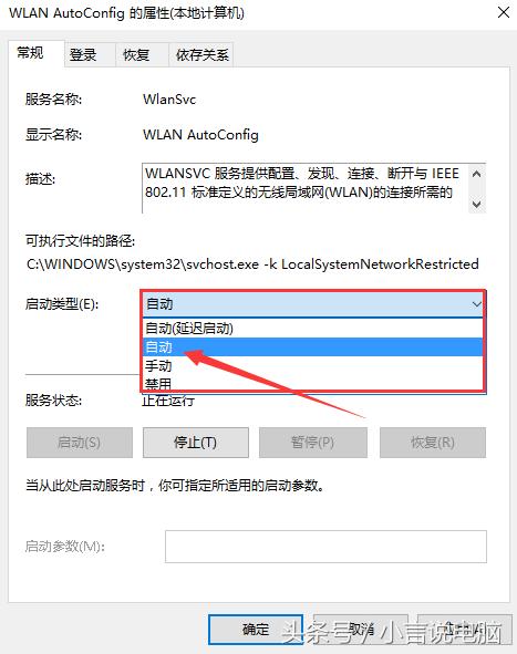

  4、按Win键+R键打开运行,输入services.msc。
  5、点击“展开服务”,选择WLANAutoconfig的服务。
  6、把它设置成“自动”,然后启用退出。这样就可以正常运用无线网络了。

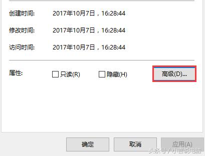

桌面图标或文件夹图标右上角出现蓝色大箭头
  Win10还有一个出现比较多的问题就是,桌面图标或文件夹右上角会出现一个蓝色的箭头,无法去掉。
  1、先找到出现蓝色双箭头的文件夹,右键打开属性,然后点“高级”
  2、在“压缩和加密属性”一栏下,把勾去掉。
  3、之后根据需要,可以选择使用到所有子文件和子文件夹。然后桌面快捷方式图标也会随之恢复正常

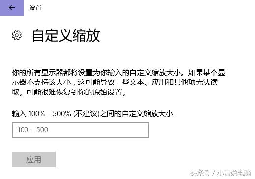

用户安装的第三方软件字体显示虚化
  相似QQ等软件中文字虚化严重。这是因为在Win 7时代,很多网友习惯将字体调整为125%甚至130%;但当系统升级到Win 10后,这些设置被沿用,由于兼容性的问题,导致字体“发虚”。所以只要将字体调回100%就可以了。点击屏幕右下角的【通知中心】图标,并进入所有设置;之后在“设置菜单”中找到【系统】,点击进入系统设置菜单。进入系统设置菜单后,将“规模和布局”中的字体调回至100%,就搞定字体虚化的问题。也可以根据需要进行“自定义缩放”。

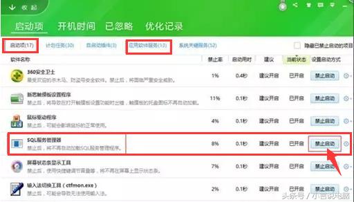

  Win 10每次开机都会有弹窗提示SQL软件错误?这是因为SQL服务器软件在Win 10尚存在兼容问题:当升级前的系统中包含SQL服务器软件时,升级后就会出现该错误提示。
  搞定方式:在电脑管理软件中进入【优化加速】界面并单击右下角的【启动项】选项。在启动项列表中找到“SQL服务管理器”并选择【禁用】;同样在使用软件服务列表中重复以上操作,找到并禁止“SQL服务管理器”
