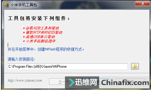

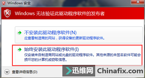

  1. 先安装小米线刷工具,安装过程提示驱动请点击安装。
小米线刷工具的使用方法 图三
  2. 选择“始终安装…”。
小米线刷工具的使用方法 图四

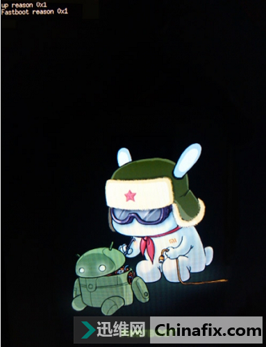

  5. 手机自行备份数据,关机,按住音量减键和米健不放,按开机键开机,出现以下画面:
小米线刷工具的使用方法 图七

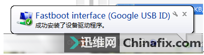

  6. 用数据线连接电脑,此时电脑自动加载驱动,稍等出现以下图标:
小米线刷工具的使用方法 图八

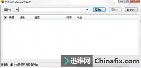

  7. 然后,打开工具,如果桌面没有快捷图标到开始菜单找以下图标:
小米线刷工具的使用方法 图九
小米线刷工具的使用方法 图十

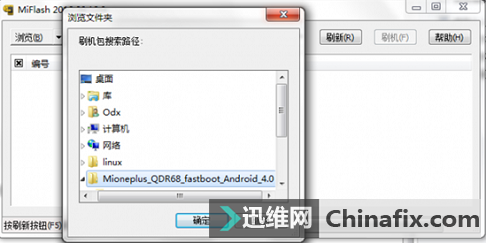

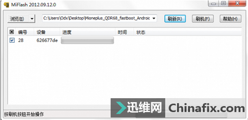

  8. 点浏览,选择刚刚解压出来的系统包,点确定。
小米线刷工具的使用方法 图十一
  9. 点“刷新”  此时“刷机”变成可用状态 。
小米线刷工具的使用方法 图十二

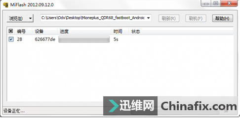

  10. 然后点击“刷机”。
小米线刷工具的使用方法 图十三

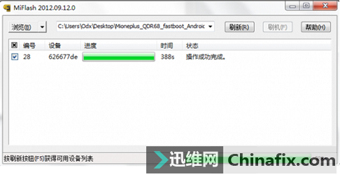

  11. 然后等待几分钟,手机自动重启刷机完成。
小米线刷工具的使用方法 图十四
