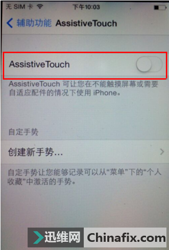

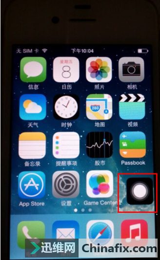

  如果只是菜单键失灵的话,可以开启苹果手机自带的辅助功能“AssistiveTouch”功能,这个开启后,就算按键全部失灵都可以用的,(开机键除外)。设置---通用---辅助功能(拉到最下面就能看到有个”AssistiveTouch“选项了,点击打开就可以了)!

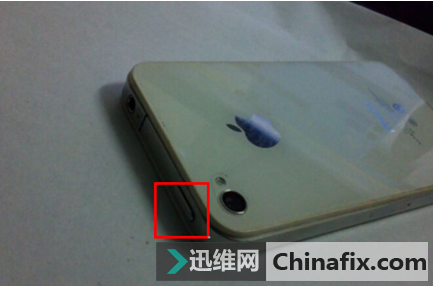

  iPhone手机按键失灵的怎么修理二:
  1、关闭手机;
  2、iPhone手机与地面呈45度角,home键在下面听筒在上的方法;
  3、用镊子夹住棉球粘上酒精按在home键上,让酒精渗出顺着home边沿来回擦;
  4、反复操作,待酒精会挥发完,ok。  注意:此方法不建议客户使用,有一定的难度,如果操作不当会对iPhone硬件有伤害。

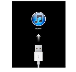

  iPhone手机按键失灵的怎么修理三:
  Home键有可能和其他程序有冲突,造成手机按键失灵,遇到这种情况的话可以通过升级、恢复固件刷机来试试。

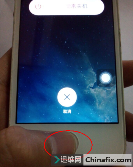

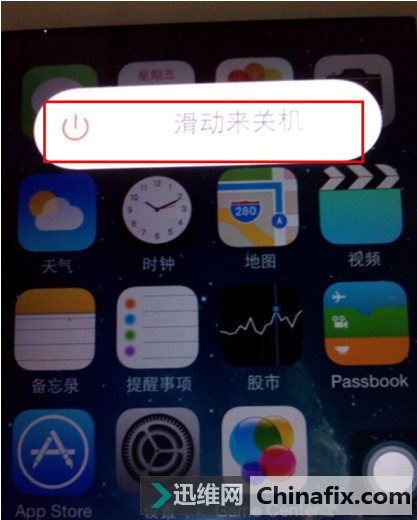

  iPhone手机按键失灵的怎么修理四:
  按住开关按键几秒钟,直到屏幕出现关机滑动的指示,此时松开开关按键,但是不要滑动关机同时按住home键几秒钟,直到屏幕回到springboard,你就可以重新调整home键,如果不能使用可能是硬件的问题,需要维修了。
