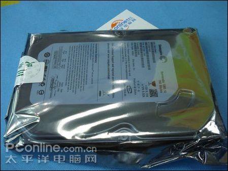

      统从硬盘无法启动,从A盘启动也无法进入C盘,运用CMOS中的自动监测功能也无法发现硬盘的存在。这种问题大都出现在连接电缆或IDE端口上,硬盘本身问题的可能性不大,可通过重新插接硬盘电缆或者改换IDE口及电缆等进行替换试验,就会很快发现问题的所在。如果新接上的硬盘也不被接受,一个常见的原因就是硬盘上的主从跳线,如果一条IDE硬盘线上接两个硬盘设备,就要分清楚主从关系。
