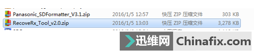

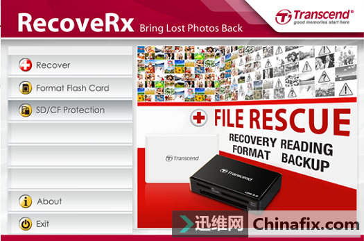

  手机内存卡无法格式化的方法五:内存卡格式化工具进行格式化。
  经常用到的内存卡格式化工具有很多,比如以下两种工具都可使用:
手机内存卡无法格式化 图二
  这些工具网络下载安装后即可:工具截图如下:
手机内存卡无法格式化 图三
