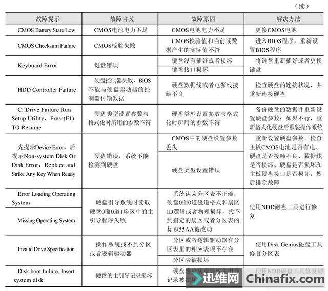

      电脑开机报错问题是指电脑开机自检时或启动操作系统前电脑停止启动,显示屏上出现一些错误提示的问题。
  开机报错问题的原因有以下几点。
  ·硬件设备不能正常工作;
  ·硬盘的分区表和主引导记录被破坏;
  ·硬盘分区结束标志遗失。
  开机报错问题的搞定方式
  在搞定开机报错问题时,可以根据显示屏上的错误提示判断问题原因,再运用相应的方式排除问题。表3-1为问题提示与搞定方式的对照表。
